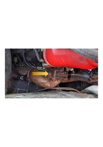

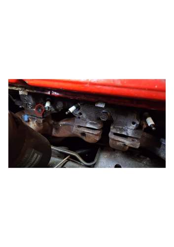

Jeder Port am Krümmer hat 2 Schrauben. Würde ich mal mit der neuen Dichtung vergleichen. Der letzte Krümmer an der Firewall hat vorne den Bolzen noch stecken (roter Kreis). Ich nehme an, daß das der Bolzen ist, den du im Text erwähnt hast. Ergo muß hinten (Blauer Pfeil) noch eine Schraube stecken.
Wenn du aber den hinteren Bolzen meintest, dann dürften alle Schrauben ab sein. Dann würde ich da mal mit roher Gewalt dran gehen.
Warum baust du den Krümmer ab ? Ist er undicht ?

Hi, der bolzen im roten sechseck ist auch abgerissen.
Der, den ich meine ist der ganz hinten unten, im blauen Kreis.
Dann versuch ich mal mit Schmackes.

Malcolm-Zodiac hat das sehr gut dargestellt, die Schraube sitzt da, wo der Pfeil hinzeigt.
Hab nochmal zwei Fotos angehängt.
Die Schraube vorne rechts muss auch raus, aber der eigentliche Übeltäter ist die Schraube hinten links.

Da hinten, die Schraube im roten Kreis.
Schraube im Krümmer hinten links.
Bist du dir denn sicher, daß du auch die richtige Schraube rausgedreht hast ?
Ich meine, da wo der gelbe Pfeil hinzeigt, müßte die hintere Schraube sitzen.
Kannst du mal den Krümmer von unten fotografieren, da wo die Schraube sitzen sollte ?
Halte einfach mal die neue Dichtung daneben, dann siehst du die Schraube, wo sie genau sitzen muß.

Ja, das muss die richtige Schraube sein. Unten wo die abgerissen ist ist nichts in der Nähe, was nach Schraube aussieht. Der gelbe Pfeil zeigt genau auf die Stelle. Vorne rechts die abgerissene Schraube sieht man ja und die andere Schraube sitzt diagonal in der anderen Ecke.
Wenn ich den Krümmer drehe, liegt die Drehachse genau auf dem Loch in dem die Schraube sitzt.
Auch auf den wenigen Fotos die es vom Krümmer Beifahrerseite gibt ist kein weiteres Loch erkennbar.
Und überhaupt findet man Tutorials und auch Abbildungen vom Krümmer fast immer von der Fahrerseite. Von der Beifahrerseite habe ich nur ein einziges Foto im Netz gefunden.
Vielleicht ist die Schraube einfach im Krümmer festgerostet und du drehst das Gewinde im Block, wenn du den Krümmer drehst.
Kannst du die Schraube noch sehen, oder fühlen, wenn du den Krümmer bewegst?
Wenn ja, vielleicht noch mal den Meißel in den Spalt Block/Krümmer und dann auf die Schraube klopfen.
