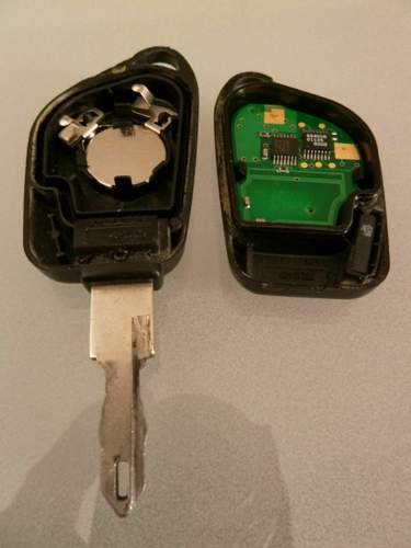

Das "Anlernen" übernimmt Peugeot. Dort kommst du inkl. neuem Schlüssel auf 80-100€. Mir war das zu teuer. Habe die Druckknöpfe mit Gummi gefüllt und dann nen Schrumpschlauch drüber gezogen. Man muss schon 3mal hinsehen um das vom Original zu unterscheiden.
Ansonsten passt vielleicht das Gehäuse vom Saxo. Kommt dem vom 106er sehr nahe.

Wie gesagt, ich hab mich auch schon wund gesucht und bin zu dem Schluss gekommen, dass es den nur original bei Peugeot gibt.
Oder aber den vom Saxo, der zu ca 98% passgenau zu dem von Peugeot ist, im Teilehandel.
Wie der hier: Schlüsselgehäuse Saxo
98 % ist gut, ich muss erstmal wissen wie ich den Schlüsselbart aus dem alten raus bekomm.
Zudem gibt es dabei einen kleinen unterschied zu den Gehäusen.
Die Schlüsselrohlinge sind unterschiedlich, das Gehäuse müsste etwas geändert werden.
Ich habe mir das Teil kürzlich bestellt und erstmal nur den Deckel mit den Knöpfen auf das originale von Peugeot gesteckt. Es waren aber auch dabei kleine Korrekturen notwendig.

Hab mal Bilder angehängt, vorder-, rückseite und geöffnetes Gehäuse.
Die Gehäuse die meist angeboten werden haben eine andere Aufnahme für den Rohling als die ich habe.
Einfach Schraube raus und wieder reindrehen geht so nicht.
P1040971
P1040970
P1040972
