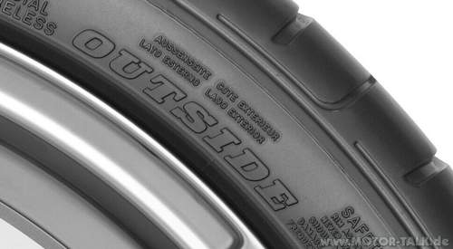

Ich war heute beim Reifenhändler und habe nach Reifen gefragt die nicht laufrichtungsgebunden sind.
Der Dunlop Sport Maxx TT ist so ein Reifen. Der könnte mal links mal rechts montiert werden und so dem Sägezahn entgegen wirken.
http://www.dunlop.eu/dunlop_dede/tires/passenger/sp-sport-maxx-tt/
Hat jemand Erfahrung mit dem Reifen?
Der Dunlop der gezeigt wird nach deinem Link ist doch asymetrisch von der Lauffläche, somit für mich Laufrichtungsgebunden. Vergleicht man den mit dem Pirelli ist das Profilmuster fast zu 100 % identisch.
Das war auch mein erster Gedanke, aber auf dem Reifen steht "outside" (siehe Bild) und damit ist die Außenseite gemeint 🙂
Das bedeutet das ich den Reifen nicht auf der Felge drehen kann, aber ich kann ihn auf die andere Seite des Autos anbringen. Somit wäre der Reifen wieder mit der mit "outside" beschrifteten Seite auch außen.
Der Reifen läuft tatsächlich vom Profilmuster mal vorwärts und mal rückwärts. Ich hab sowas auch noch nicht gesehen.
Google-chrome-6
O,O,OH! Auch wenn Outsite dransteht und man ihn theoretisch nächstes Jahr andersrum fahren könnte, lass es. Tausche nur vorne nach hinten und umgedreht. Lass die linken links und die rechten Räder rechts. Auch ein nicht laufrichtungsgebundener Reifen "gewöhnt" sich an eine Drehrichtung. Und wenn er entgegen montiert wird, gibs hier wieder die Frage: Wieso brummt und dröhnt mein Radsatz, was kann das sein? Und sieh zu das die ziemlich gleichmäßig abfahren. Zur Not ( bei vielen km im Jahr) auchmal in der Saison vorn/hinten durchtauschen. Aber der Tip vom Reifenmann mit andersrum fahren ist schon etwas unprofessionell. Da kommt gleich noch der Tip mit Reifengas! Mannmann.
asymetrisch bedeutet nicht laufrichtungsgebunden
. Es gibt asymetrische Reifen, bei denen die Außenseite spezifiziert ist. Und es gibt laufrichtungsgebundene, bei denen man ebenfalls auf die Montagerichtung achten muss, bei denen dann die Räder ohne Reifendemontage nicht auf die andere Wagenseite getauscht werden können. Laufrichtungsgebundene Bereifung eignet sich deshalb auch nicht fürs Reserverad.
Beides zusammen gibt es nicht, weil sonst "rechte" und "linke" Reifen hergestellt werden müssten.
Ciao, Allesquatsch, der gleich seinen Dicken zum Reifenwechseln fährt.

Original geschrieben von Allesquatsch
asymetrisch bedeutet nicht laufrichtungsgebunden. Es gibt asymetrische Reifen, bei denen die Außenseite spezifiziert ist. Und es gibt laufrichtungsgebundene, bei denen man ebenfalls auf die Montagerichtung achten muss, bei denen dann die Räder ohne Reifendemontage nicht auf die andere Wagenseite getauscht werden können. Laufrichtungsgebundene Bereifung eignet sich deshalb auch nicht fürs Reserverad.
Asche auf mein Haupt. Es gibt doch beides zusammen. Vom
Pirelli PZERO gibt's die Serie Corsa
, bei der es wirklich rechte und linke Reifen zu kaufen gibt, weil asymetrisch
und
Ciao. Allesquatsch
