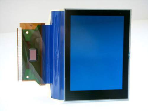

Hat wer schon so ein fis Display selber Repariert? Bei mein Ki löst sich der vom flachbandkabel Kleber. Was kann man da machen ?
Ich frag mal anders, das flachband Kabel kann ich doch ersetzen ? Also ich hab da schon ne Idee und zwar von einer Festplatte einfach anlöten und man hat Ruhr und es bricht nix mehr ? Kann man am flachband Kabel was ran löten oder wie kann ich das verbinden??
Ne das kann man nicht einfach so ersetzen, weil es kein Kabel ist sondern eine Folie. Und die ist mit dem Display fest verbunden.
Display-fis-audi-1
Das ist aber das Display vom fl ki? Weil meine sieht anders aus
Bei mein Display sieht man die leiterbahn
Ok das könnte natürlich sein, ich weiß auch nicht wie 96er KI mit FIS von innen aussieht. Bei meinem 98er KI mit FIS ist genauso ein Display verbaut.
