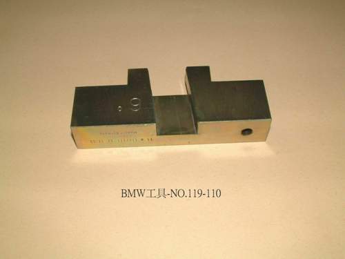

Ich suche auf diesem Wege jemanden der den abgebildeten Werkzeug Koffer hat,
Und eventuell verkaufen möchte oder verleihen möchte?
Hauptsächlich geht es mir nur um das Werkzeug ganz unten links.
Bin für jede Hilfe dankbar.

So wollte allen mal ein Feedback geben,
das Werkzeug war Dienstag da und habe es am Mittwoch ausprobieren können.
Es passte perfekt mit meinen Werkzeug zusammen, was von einem anderem Hersteller ist.
Gestern hab ich ihn dann denn neu eingestellten Motor gestartet und ...nach zwei Jahren suche bin ich für mich endlich zufrieden. Endlich läuft er nun so wir mein damaliger m43b16(der vor Umbau drin war), halt wir ein 4 Zylinder. Ohne das die ganze Karosserie wackelt wie nen Boot im Leerlauf.
Die Freunde am fahren ist wieder herstellt nach gut 2 Jahren...

Das braucht man um die Einlass NW beim m44 um 6 Grad zu verstellen, dies war mal ne Anweisung von BMW bei gewissen Problemen. Wollte das halt mal probieren.

Naja der Koffer ist auch für 6 Zylinder. Daher dachte ich jemand hat denn Koffer und kann mir das Stück mal leihen bzw zu schicken für n we. 🙂

Kann mir einer auf die Schnelle sage wozu der Druckluftanschluss gut sein soll?
Da steht Druckluftanschluss wie OEM 113450, bmw Werkzeug 113450 ist S52 Motor 113 450 Vanos Adjustment Unit Air Adapter https://www.samstagsales.com/bmwtools.htm 90 88 6 113 450 New Number: 83 30 0 490 995
Danke Erich, wo hast du das aber bzgl. S52 Motor her? Bei der Beschreibung steht nur MW 113 450 Vanos Air Adapter
Und wozu ist der denn gut, was wird da genau mit gemacht.

Aus der google suche, da stand S52, weitere Info gefunden, auch passend fuer BMW M50 M52 M54 ,
Druckluft-Adapter Vanos. Aus dem Syndikat kopiert:
das spezialwerkzeug ist nen Adapter für die druckluft die an der ölleitung angeschlossen wird
... Das vanos muss halt komplett eingefahren sein... das sollte man mit der druckluft prüfen.

Aaaahhh, jau das macht Sinn.
