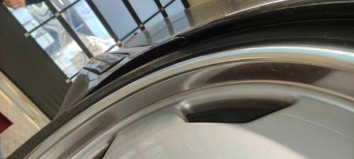

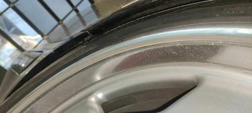

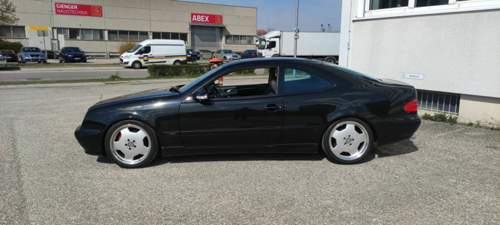

ich habe nun auf meinem w208 8,5jx18 et40 Felgen mit 225 40 R18 Reifen. Hinten habe ich pro Seite 15mm Distanzscheiben von H&R verbaut. Diese muss ich wahrscheinlich per einzelabnahme eintragen lassen, da es die Felgen serienmäßig nicht auf dem Modell gibt. Kann mir jemand seine Eintragung schicken? Damit die Eintragung einfacher und günstiger wird.

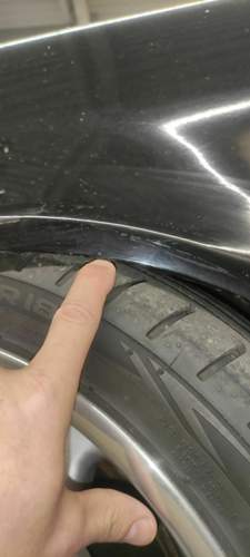

Wie viel er tiefer liegt kann ich gar nicht sagen. So 40 bis 45 mm werden es schon sein.
Ich finde er steht perfekt so da mit den 18ern.
Aber ich setzt auch überall auf sobald ne Bodenwelle kommt oder ne Tiefgarage. Dann schleifts immer am MSD oder ESD.
Ich war sogar der Meinung das 15er Platten hinten passen würden.
Aber beim verschränken kam die Ernüchterung.
Die Kanten sind nicht umgelegt aber er meinte selbst dann wird es schwierig.
Die Platten müssten auch raus.
Sehr seltsam das ganze. Auch der Vorbesitzer der Felgen meinte das er sie bei sich locker eingetragen bekommen hat und nichts geschliffen hat.
Naja nu isses halt so.

Also auf der VA hast du eine 8,5Jx18 ET30 mit 225/40/18? Serienfahrwerk oder wurde irgendwas geändert? Sofern am Fahrwerk auch was geändert wurde, wird es schon sehr eng vorne am Kotflügel beim Verschränken und vollem Lenkeinschlag.
Hinten sollte es selbst mit 15er Platten passen. Lediglich die innere Kante am Übergang zur Stoßstange könnte was eng werden.
Ich kenne einen, der auch die UA3 fährt mit genau deiner Kombi, also 15er Platten auf der HA. Er hat ein Eibach Prokit verbaut und vorne 1er und hinten 3er Gummis. Auf der VA musste er Federwegsbegrenzer (2cm) einbauen.
Solche "Vergleichsgutachten" bringen dir eh nichts. Fahr zu einem Prüfer und lass ihn drüber gucken. Ich bin mit meinem Fahrwerk+Felgen auch einfach hin und hab gefragt, ob er sich das gerade mal kurz angucken könne. Bei vollem Lenkeinschlag hatte er direkt gesagt, dass es schleifen wird und ich was ändern müsse - hat 5 min gedauert und nichts gekostet.

Also ohne die Kanten umzulegen hätte es bei mir auch nicht funktioniert. Meiner ist allerdings auch "nur" 30mm V+H tiefer. Beim Verschränken und eingeschlagener Lenkung war es schon sehr knapp, aber es hat ausgereicht um gerade noch einen 2er Schlitzschraubendreher dazwischen zu schieben.

Kanten umlegen kostet nicht die Welt, alledings riskiert man damit oft auch ein leichtes reisen des Lacks, da dieser nur bedingt elastisch ist. Anwärmen hilft, aber dennoch bleibt das Risiko. Ebenso müsste vorher im Inneren der U-Schutz entfernt werden, da sich dieser verformt, evtl. aufbricht und so Platz und Raum für Feuchtigkeit schafft, was im weiteren Verlauf zu Rost führen kann. Ganz wichtig ist, danach korrekt, am besten mit einem dauerelastischen Wachs oder MS alles zu fluten, damit nicht später durch kapilarwirkung Wasser hinter die Kante gelangt und du nach ein paar Jahren dicke Rostprobleme bekommst. Was sich auch bewährt hat als Rostschutz, das ist Kettenspray von Motorrädern. Da gibt es einige Sprühfette, die extrem stark haften, elastisch bleiben und sich nicht so einfach durch Wasser oder Waschanlage wegspülen lassen.
Neue Federn helfen nur bedingt, denn beim Verschränken soll normal der komplette, nutzbare Federweg geprüft werden, damit im Falle von voller Ausladung wirklich ncihts schleift.
Und wie schon angesprochen, auch Reifen haben eine Toleranz in der Breite. Es ist gut möglich, das du einen Reifentyp mit eingetragen bekommst, mit dem alles paßt, du aber dann bei Typwechsel (manchmal laufen Profile ja aus) dann wieder probleme hast.
Hinten dürfte der kritische Punkt das Ende des RAdlaufs sein, bevor die Stoßstange anfängt. Und gerade da ist es beim 208er ja sehr kritisch mit Rost.
