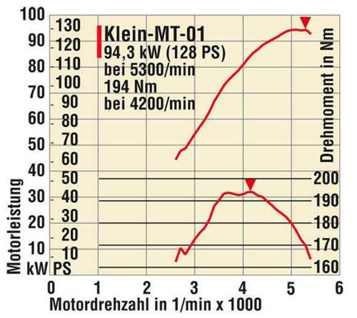

Die bereits erwähnte MT-01 ist da ziemlich ungeschlagen.
Hier mal eine Leistungsdiagramm einer getunten MT-01.

Nicht schlecht 🙂

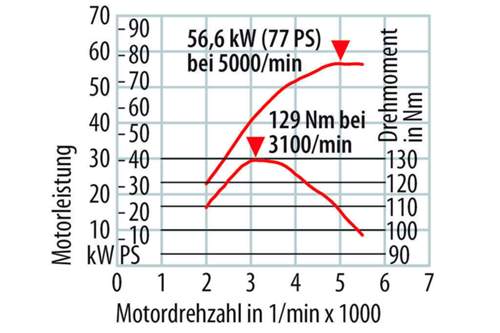

Aber worauf es ankommt, um diesen Effekt des "coup de pied au cul" also "Arschtritt" beim Beschleunigen zu erzeugen,
ist die Drehzahl des max. Drehmoments, und natürlich, wie direkt sie am Gas hängt. Das kann Harley besser (3100), sogar eine olle 11er Virago (2500)
Auch wenn die objektiven Werte niedriger sind.
Die V-Max mit ihren 200 PS und 18 MKg ist da aussen vor (5000).

Es geht also um die Steigung der Leistungs - und Drehmomentkurve ab Standgas...interessant.
