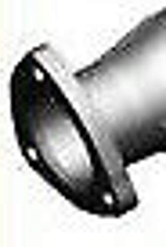

Suche dringend 3 Loch Flansch oder Teilenummer davon
Hallo Leute
Nachdem Ihr mir beim letzten mal so gut geholfen habt, wende ich mich nochmal an Euch.
Ich suche dringend ein Ersatzteil.
Den 3 Loch Flansch, der normalerweiser am Kat befestigt ist. Zur Verbindung Hosenrohr / Kat.
Am neuen Hosenrohr ist einer dran, an meinem Nachrüst-Kat hat den irgend ein Schlaumeier abgetrennt und den Kat direkt ans Hosenrohr geschweißt.
Den Flansch muß ich nun wieder an den Kat anschweißen lassen.
Anders kann ich das alles nicht mehr zusammenbauen.
Das Hosenrohr mit angeschweißtem Kat lässt sich nicht mehr einbauen. Habe ich probiert. Ist nicht genügend Platz. Schweißen unter dem Auto fällt aus. Daher muß ich das unbedingt zweiteilig haben.
Der Flansch hat einen innendurchmesser von ca 76 mm.
Nun zu meinen Fragen: Gibt es den 3-Loch Flansch bei VW oder im Zubehör einzeln?
Bei Ebay gibt es welche aber die sind nicht vor Mittwoch hier. Heute ist Samstag und jeder Tag zählt.
Die Preise gehen von 10 - 97 €. Außerdem muß ich sicherstellen, das der Flansch sicher passt. Ein Umtausch ist aus Zeitgründen nicht möglich.
Zur Erklärung: Wenn Ihr mir sagt das ich das Teil nicht bei VW oder im Zubehör bekomme, bestelle ich es morgen bei Ebay. Ansonsten hole ich es am Montag bei VW und habe 2 Tage gespart.
Daher brauche ich dringend die Teilenummer, falls es eine gibt.
Vielleicht hat jemand so einen Flansch übrig von einem alten Schrott Hosenrohr / Kat den er am Montag zur Post bringen kann? Die unkosten übernehme ich.

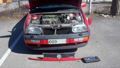

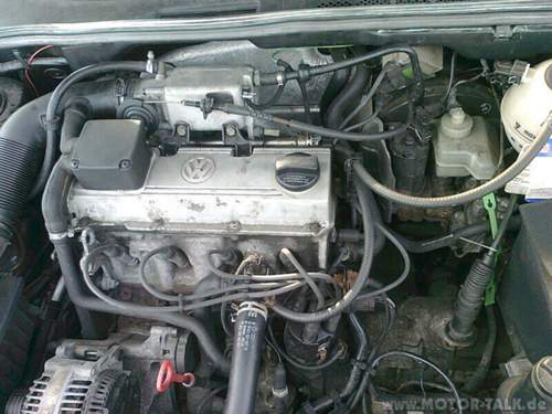

Ich habe mal 3 Fotos gemacht. Ich dachte mit Zigarre meintet Ihr das Teil bei dem roten Strich auf Foto 2a. Das sieht zumindest einer Zigarre am ähnlichsten. Naja, war wohl nicht das richtige.
Nun bin ich gespannt, welcher Motor das ist.
Viele liebe Grüße
AndiF1964
also dein motor ist definitiv ein ady und was du makiert hast ist die einspritzleiste.
so ich denk mal das du nur den zylinderkopf vom 2e drauf hast denn der 2e hat stärkere ventile
ventilschaft 2e hat 8mm und ady hat 7mm darum passen auch die dichtungen vom ady nicht.
Sieht mir nach ADY aus - das was du für die Zigarre gehalten hast ist die Einspritzleiste.
