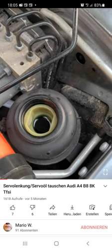

Suche den Behälter für Servoflüssigkeit
Audi A4 B8/8K
TÜV sagt, es müsse nachgefüllt werden. Finde das Teil nicht, zumindest bin ich mir nicht sicher! 😉
Motorraum
32 Antworten
Facelift 2012 oder früheres Baujahr?
https://www.motor-talk.de/forum/servooel-hydraulikoel-t2754122.html
Steht auch in der BDA, vielleicht mal nachlesen?
Hier....
Screenshot-20210803-180540-youtube
Auf dem Bild des TEs ist neben dem ABS-Block aber ein großes Loch. Wenn es wirklich sein Wagen auf dem Bild ist.
Wenn er ein Facelift hat oder es beim vFL dazubestellt wurde, dann könnte es sein, dass er die elektromechanische Lenkung hat. Da gibt es keine Öl+Pumpe mehr. Dann wäre aber eigenartig wenn der TÜV dies bemerkt 😉

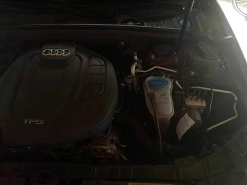

Danke schon mal für Eure Bemühungen, ist echt nicht einfach mit mir. Hab nochmal ein anderes Foto gemacht. Ja, an der Stelle wo bei anderen der Behälter ist, ist bei mir nichts!
Was ist mit dem Behälter ober links neben der Scheibenflüssigkeit, ist eine Art Öl drin?
Gruß aus MeckPomm
Img-20210804-075255
Das ist der Bremsflüssigkeitsbehälter.

Jetzt schreibe doch einmal was für einen A4 du hast - welches Baujahr?
Hatte der VFL TFSI nicht eine ganz andere Motorabdeckung,....und da neben dem ABS Block nichts ist kann es sich nur um ein FL handeln
Davon gehe ich auch aus - auch wegen des ersten Bildes vom TE. Aber er kann es ja einmal schreiben welches Baujahr er hat.

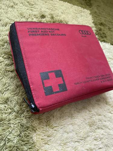

- Baujahr 2015
- lt. TÜV-Bericht: Lenkhilfe Flüssigkeitsmenge zu gering
- Behälter neben dem Scheibenflüssigkeitsbehälter das Foto hier
- Lt. Boardbuch sollte ja auch eigentlich eine Warnung im Cockpit erscheinen, wenn zu Wenig Flüssigkeit etc.
Danke Euch schon mal!
Img-20210804-114713
Wo gehst du zum Tüv? Den Prüfer kann man wärmstens empfehlen... Der versteht sein Handwerk...
Bj 2015 ist das Facelift. Da hast du eine Lenkung die rein elektromechanisch funktioniert. Da gibt es keine Servopumpe mit Servoöl mehr.
Der Behälter denn du zeigst ist deine Bremsflüssigkeit! Steht ja auch drauf dass „DOT4 Fluid“ nachgefüllt werden soll. Und das ist Bremsflüssigkeit 😁
