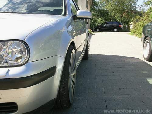

da ich nun vor der Wahl stehe, entweder 215/35 oder 225/35 würde ich gern mal den 215/35 auf ner 8,5x19" Felge sehen und darum suche ich jetzt Bilder...

Aber eigentlich müsste das doch passen.... Im Moment fahr ich 8x17" mit ET25 und 215er Reifen...
Mit einem 215er Reifen auf der 8,5er Felge und ET25 steht der ja dann an der gleichen Stelle, nur werden die Flanken stärker gezogen, oder hab ich da einen Denkfehler?!?

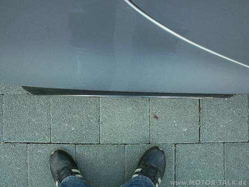

So, hab se jetzt drauf... Vorne 8,5x19 ET 25 und hinten 8,5x19 ET 20...
Kotflügel hab ich nicht bearbeiten brauchen und der TÜV hat alles abgenommen...
Bilder sind im Anhang...
Danke für eure Antworten...
Gruß Markus

moin
na ja
der reifen zieht sich viel zu flach über die felge
was hast du für ne reifen marke ? und typ
nicht die größe nur die marke bitte ?!?!?!?
ALSO SEHR BESCHEIDEN SORRY 🙁
isn Hankook S1 EVO...

Ich habe auch 8,5" breite Felgen und ET30 vorn. Wenn ich in ner schnellen Kurve bei einer bodenwelle einfedere, schleift es schon an der Radhausschale.
Die Lauffläche wird auch nicht zu 100% abgedeckt. Da hat der TÜV beide Hühneraugen zugedrückt. ;-)
Hinten hab ich bei gleicher Felgenbreite ET10. :-)
(geht aber nur beim Allraden, da die Spurweite geringer ist als beim Frontkratzer. Und der Allrader federt aufgrund der Enzelradaufhängung nach innen ein)
