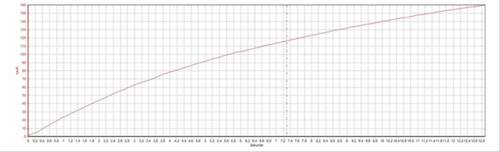

S211, M273. Habe heute mal gemessen mit neuen Reifen. Mit Winterreifen war das Anfahren mit Leistungsansatz ohne Schlupf unmöglich. Mit warmen 265er Goodyear Eagle auf der HA hatte jetzt keine Probleme. Ergebnis waren 5,7 Sekunden von 0-100 was recht nahe an der Werksangabe von 5,5 ist. Allerdings habe ich eine Gasanlage verbaut, mit vollem Tank kommen da noch mal rund 100 Kilo zusammen. Benzintank hatte auch 70 Liter drin. Fahrer auch noch mal 105 Kilo.
Ich habe übrigens schon viele Autos gemessen und noch nie die Werksangaben erreicht. Paar Zehntel bis sogar 2 Sekunden war das immer schlechter.
Man muss ja auch bedenken dass der jüngste 211er auch schon gut 7 Jahre alt ist... Neben dem Mehrgewicht von Gasanlage (Und Fahrer 😁) kommt halt noch der Verschleiß usw. durch die Jahre hinzu 🙂
Hier mal das Diagramm aus meiner Performance Box von 0-160. Das war nur ein Lauf, also evtl. könnte man noch etwas bessere Werte rausfahren. 0-160: 12,9 Sekunden. Messung war auf Benzin, nicht auf LPG.
Maximale Längsbeschleunigung war 0,7G.
E500-0-160
