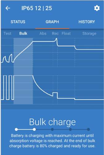

Kurze Frage an die Profis,
wenn ihr eure KFZ Batterie mit dem IP65 aufladet ohne das die Batterie tiefentladen ist oder ähnlich, ladet ihr dann über den "Normal" Modus oder Schwachstrom Modus?
Grüße Alexis
Normalmodus - der reduzierte ist ja für kleine Batterien gedacht (Motorrad).
Deine 5A lädt er sowieso nur am Anfang bei "leerer" Batterie, wenn die 80% voll ist, sinkt der Strom immer mehr "von ganz alleine". Da gibt's in der App doch auch dieses Ladekurve. (Volt oben, Ampere unten)

Im Gegensatz zu einigen anderen, nominell ähnlich leistungsfähigen Ladern, lädt ein IP65 bis kurz vor Erreichen der eingestellten Ladeschlusspannung mit 5A....

In den Rezensionen ist es zum Teil, bei Leuten die gemessen haben, nicht so gut:
Das Ladegerät tut was es soll, auch wenn die Werte nicht ganz exakt passen (13,6V und 9,4A am Gerät entsprechen 13,36V un 8,6A am Fluke)
Wenn die Spannung am Ladegerät, unterstellt 13,6V beträgt (dazu können die 13,36V, die extern mit dem hochwertigen Multimeter gemessen wurden, durchaus plausibel sein), aber der reale Strom nur 8,6A beträgt (der dürfte, im Gerät gemessen nicht so sehr vom Messwert des Multimeters abweichen), dann entspricht das zumindest nicht dem, was ein "richtiges" IUoU-Ladegerät leisten müsste.
"Echte"ca 10A sollte ein 10A-Ladegerät (m.E.) mindestens bis 14,0V durchhalten, eigentlich sollten die 10A so lange durchgehalten werden, bis exakt die Ladeschlussspannung, z.b. 14,8V, auf dem Display ab zu lesen ist.

Letztendlich haben sich aber 2 CTEK-MXS 5-Ladegeräte, die ich getestet habe, bezüglich der sogenannten "Konstantstromladung", die "eigentlich" laut Schaubild der Bedienungsanleitung verspricht, dass die 5A bis zur eingestellten Ladeschlussspannung anliegen sollen, nicht grundlegend anders verhalten:
Die 5A flossen, bei beiden Geräten identisch, quasi nur zu Anfang der Ladung.
