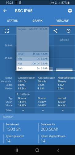

Man kann ja ab und zu mal auf die Victron App schauen.
VG myinfo
Victron App - nach 67 Tagen

@E61_alexis10 schrieb am 6. November 2024 um 09:16:42 Uhr:
Update: hab ein neues IP65 5A Ladegerät ergattert für knapp 65€. Der Winter kann kommen. Auto überwintert nun bis Ende März. Hänge das Gerät 1 mal im Monat über Nacht dran. Denke das wird reichen oder was meint ihr ?
Grüße Alexis
Das ist völlig ok.
Beim Victron IP 65 kannst du in der App beim jeweiligen Nachladen zudem ablesen, welche Kapazität nachgeladen wurde.
Dadurch hat man einen kleinen Hinweis darauf, wie "nötig" das 4-wöchige-Nachladen ist, bzw. ob man das Intervall noch etwas anpassen sollte.
Wenn das Auto tatsächlich nur eine geringen Ruhestrom hat, wird "über Nacht" reichen. Grundsätzlich ist es sinnvoll, die Batterie noch ein paar Stunden weiter zu laden, wenn das Gerät bereits im Erhaltungsmodus ist (13,8V= Erhaltungsmodus).
Erst dann ist Batterie wirklich 100% voll.
