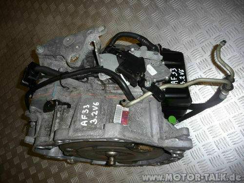

Hallo Leute!
Bin auf der Suche nach einer Aus und Einbau Anleitung für den Vectra C V6 3,2i Af33 Automatikgetriebe!
Habe im Netz nichts Gefunden🙁
Vielen Dank im Voraus!

habs neulich gemacht....
was soll ich sagen... vorne ganzes Auto zerlegen und kompletten achskörper raus... Motor ebenfalls halb lose und von oben mit stütze sichern.... war an einem tag erledigt mit 2 mann... try and error Methode :-) hat alles wieder gepasst und funzt :-)

Wiebitte soll das funktionieren? Nur die Linken schrauben vom Achsträger raus und dann mit Gewalt runterdrücken? Kann ich mir beim besten Willen nicht vorstellen Ich mein man kann ja auch alles mit nen Bagger rausreisen... 🙄
Der Achskörper muss raus. Und selbet wenn er nur lose geschraubt wird, muss er im nachhinein wieder ausgerichtet werden. Macht man sich halt von vornherein Markierungen.
@TE
Es ist eigentlich nur "einfache Schrauberei". Achsträger mit EHPS und Lenkgetriebe raus (optional kann man auch Lenkung drin lassen und alles hochbinden). Motor dann anhängen und dann halt Getriebe raus

Hallo Leute!
So nun ist der Automat Mal Ausgebaut. Was Für eine Schrauber Orgie!😰
Habe noch ein Paar Fotos gemacht!😉 gruss omega lotus

Oel Test hat Ergeben WASSER im Automatik-OEL!
Getriebe wurde ausgebaut weil Wasser in Getriebe Oel!🙁 Fehlercode 0715
Kühler Defekt! Valeo😠
Gruss omega lotus
Also das übliche Problem beim AT5. Lässt du es überholen, oder machst du ein "neues" rein?

Es gab noch Reichlich Diskussion zum Thema Neuware / Revision / oder Gebrauchter vom Verwerter!
Wir haben uns für den Gebrauchten Entschieden 95000KM ! Konnten Ihn aber noch Vor dem Ausbau Testen und Fahren! Das Automatik-Getriebe AF33 5 Gang JG wurde nun Umgebaut! Kühler wurde auch Ers. aber Kein Valeo Mehr!😉
Habe Jetzt einen Niessen Verbaut!🙂 Gestern konnte man wieder mit dem V6 auf Grosse Probefahrt!🙂
Vectra Läuft zur Zeit wieder Sehr Gut!! Hoffe das das wieder eine Weile Hält!😉
