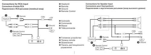

mein subwoofer ist ein alpine swe-815...brauch ich so ein adapter?

Der hat High Level Input, heisst du kannst das Lautsprecher Signal vom Audi (Kofferraum) auf den Verstärker gehen.
So wie es in der Anleitung vom Alpine Abgebildet ist Benötigt der ein Remote Signal bei Cinch oder High level
Da du eh das Lautsprecher Signal Abgreifen musst nimm doch gleich den Helix AAC.3 oder einen anderen Adapter.
Somit hast du dann Remote und Cinch Signal
SWE-815
vielen dank...so letzte frage macht der adapter von alpine 4311 das selbe also mit remote controll?
Das ist wie der Helix ein High Low Adapter. Steht leider nichts zu ob der Remote Signal Erzeugt.

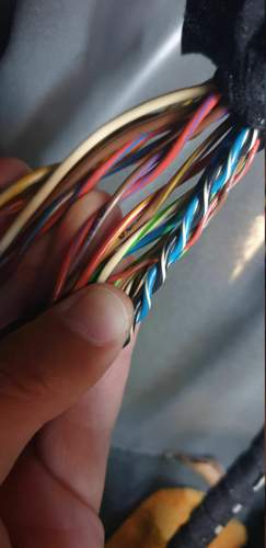

Ich frage mich nun, wieso diese kabel bei mir nicht exestieren?? ??
Das sieht bei dir nach einem ganz anderen Stecker aus, somit müsstest du andere Voraussetzungen haben und eine andere Belegung, ..., mal so geschätzt.
Also ich habe das MMI3G, das soll die besetzung von dem sein.. oder wie finde ich das nun raus?
Ne - im braunen Block sind die ganzen Lautsprecher für vorn und hinten. Im schwarzen Block daneben geht bspw Strom oder auch das Sub und Center Signal drüber.
Die kleinen beiden schmalen Leisten sind halt anders herum als abgebildet. Du schaust ja auf den Stecker. Der Belegungsplan geht aber von den Kontakten vom Gerät aus - daher auf dem Kopf.
