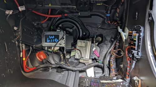

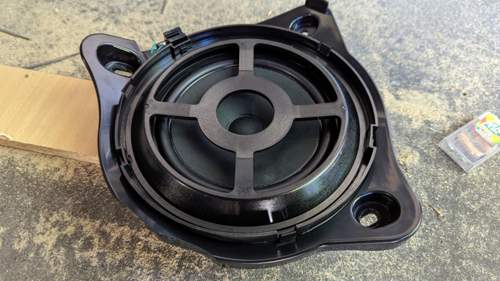

@piperka
ich habe auch vom Standard System zu Burmester mit Weichen und Co geupgraded.
Die originale Bassbox vom Standard kann man nicht wirklich als Bassbox bezeichnen.
Auf den ersten beiden Bildern siehst du den originalen Lautsprecher. Der silberne ist bereits der normale Burmester Lautsprecher.
Ich möchte es nicht mehr missen.
VG Thomas
Edit: Ich habe dir noch ein Bild aus dem Fahrerfußraum angehangen.
Mittlerweile habe ich beide gegen die Burmester Doppelschwingspuler aus dem W/S213 getauscht.
Der Lautsprecher ist auch weder ein subwoofer noch eine bassBOX.
Ist halt ein tieftöner und so wie der da liegt (und angesteuert wird) hat er auch keine faire chance jemals ein subwoofer zu werden.
