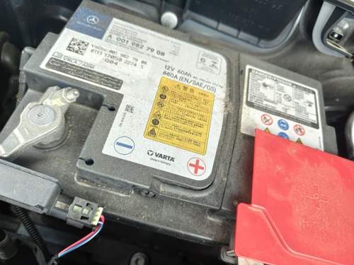

Welche Batterie verbaut Mercedes ab Werk?
Ich habe bei mir eine von Varta drin mit 60 Ampere kann das die Originale sein?

Naja da steht schon überall Mercedes Original-Teil drauf mit einem Mercedes Logo. Letztendlich ist die auch von Varta.

Habe bei Mercedes angerufen und mal nachgefragt was ab Werk verbaut wird, man sagte mir 70 Ampere mit Original Aufkleber von Mercedes und von Varta.
Jetzt war ich eben schauen und habe eine von Varta drin mit Original Mercedes Aufkleber aaaaaber mit 60 Ampere, das ist doch viel zu schwach für mein Auto oder was sagt ihr dazu?
Bild hängt an.
Wenig elektrische Ausstattung, wenig Ampere,viel Verbraucher viel Ampere.
Die größte ab Werk ist 80 Ampere, die kleinste 60 Ampere.
@E-wie einfach schrieb am 20. Juli 2022 um 15:48:16 Uhr:
Ok mag ja sein das es so ist, was mich aber wundert ist, mein Auto ist Bj 03/2017 die Batterie von 09/2017.
Kommt mir irgendwie komisch vor.
Wurde 6 Monate später die Batterie schon gewechselt oder wie?

Das ist richtig, mein Auto ist Bj 03/2017 die Batterie 09/2017.
Verstehe ich nicht so ganz, ist da nach 6 Monaten schon die Batterie getauscht worden oder wie?
ganz einfach, das Herstellungsdatum 09/17 heißt in der 9 Woche des Jahres, so wie bei Autoreifen auch!!
Gruß and910
P.S. Ein nettes „Hallo“ zu Beginn des Beitrags wäre auch toll!
Entweder wurde die Batterie getauscht oder ein Datum stimmt nicht.
Zur Kapazität wurde ja schon richtig geantwortet.
Und meines Wissens haben alle Autos der br205 vartabatterien im Mercedes Label. Andere Hersteller funktionieren aber genau so gut.

Erst mal Klugscheißermodus ein: Die Batteriekapazität gibt man in Amperestunden [Ah] an, nicht in Ampere [A]. Klugscheißermodus aus.
Bei meinem C180 war ein Akkumulator von 60 Ah drin. Ab Werk. Hat 5 Jahre treue Dienste geleistet. Einwandfrei. Wurde dann im letzten Jahr gleichwertig ersetzt.
Ich weiß das es Ah sind,wollte dem Fragesteller nur so antworten da es nicht so sehr ins Fachliche geht.
Bei so Kurzstrecken macht man ne 80 Ah rein und gut ist. Es empfiehlt sich in dem Fall die 80 Ah im Batteriemanagment zu hinterlegen, da die maximal Ströme dann nach oben angepasst werden.
Hier und da mal das Ladegerät dran und der Klotz hält doppelt so lange.
