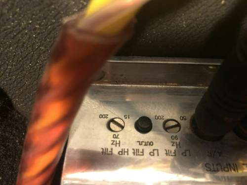

Vermutlich ist statt dem Tiefpassfilter der Hochpassfilter an.

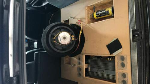

Anbei der Subwoffer
Edhs5270
Mag sich ja vllt. blöd anhören aber bist Du sicher, daß die Endstufe auch wirklich am Sub-Out vom Radio angeschlossen ist?
Ist an der Endstufe ein Schalter für HPF/LPF?
Falls ja, muß der auf LPF stehen...
Beim Radio unter 'initial settings' => 'audio control' => 'pre out' muß die Ausgangsart auf 'Subwoofer' stehen.
Unter 'Audio settings' => 'X-Over' auf '2-way' und 'Subwoofer LPF' nicht! auf 'through' sondern 80/90/100/120Hz?
Prüfe das bitte mal und dann sehen wir weiter ;)
Es würde die Sache erheblich erleichtern, wenn Du Bilder von der Endstufe (Drausicht auf die Anschlüsse und Schaltmöglichkeiten) und/oder eine genaue Bezeichnung einstellen könntest ;)

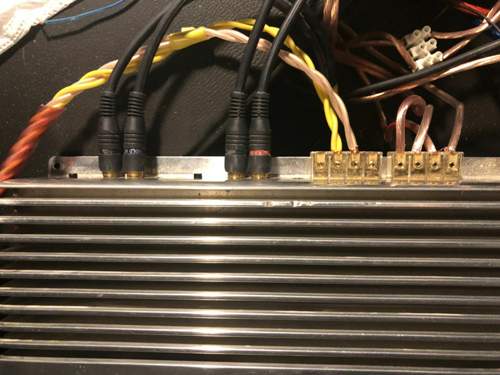

Die verdrillten Kabel, sind die auch richtig angeschlossen?
Soll wohl Bridge Modus sein, oder?
Wie oben geschrieben, wäre nen Bild von den Anschlüssen und Einstellungsmöglichkeiten sinnvoll.
Ich glaube das die Kabel vom Sub falsch angeschlossen sind.
Ist der Sub parallel oder Reihe angeschlossen?
Wie ist die Impedanz jetzt vom Sub?

@wdeRedfox schrieb am 20. Oktober 2019 um 10:02:58 Uhr:
