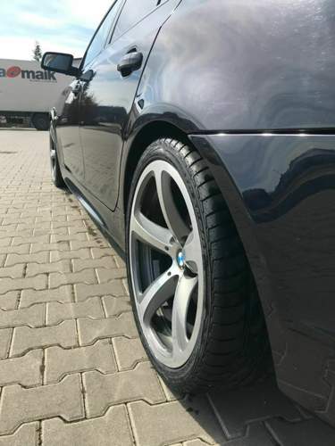

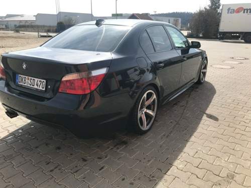

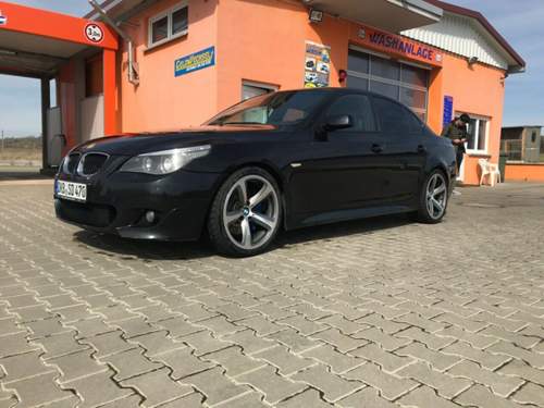

Hi Leute Ich hab mal ne frage.
Ich habe vor mir die Styling 249 vom 6er auf meinen 5er 535d e60 zu schrauben.
Ich hätte da ein Angebot was die Felgen angehen ohne Bereifung. Is klar brauch ja andere als beim 6er bmw.
Nur welche Bereifung brauch ich da?
Gibt es da Probleme die Felgen drauf zu machen?
Leider gibt es nicht viel über diese Felgen auf dem e60.
Felgen Daten sind:
8.5 x19 et14
9 x 19 et 14
Danke schonmal im Voraus

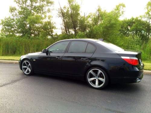

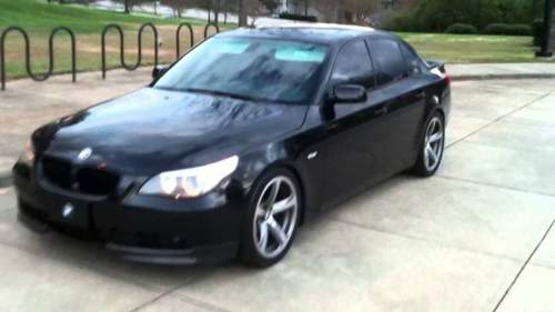

Ich hab mal Bilder und ein Video gefunden wie es aussehen könnte 🙂
Aber das ist eben ein Auto aus den Staaten

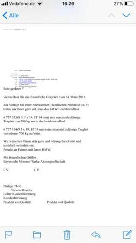

So ich habe heute das Schreiben von bmw bekommen
In dem hervorgeht das die Felgen eine Traglast von 700kg haben
Irgendwie kann ich leider kein Bild hochladen von dem Schreiben.
