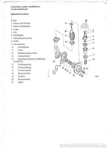

kann mir jemand sagen ob sich beim Astra F tatsächlich nicht der sturz einstellen läßt?
Meine Werkstatt sagt das ginge nicht, aber was soll ich dann machen?
Beide Reifen sind außen noch bestens und innen ist das Gewebe zu sehen. Das war sonst nicht so, ist erst seit neue Querlenker verbaut sind.

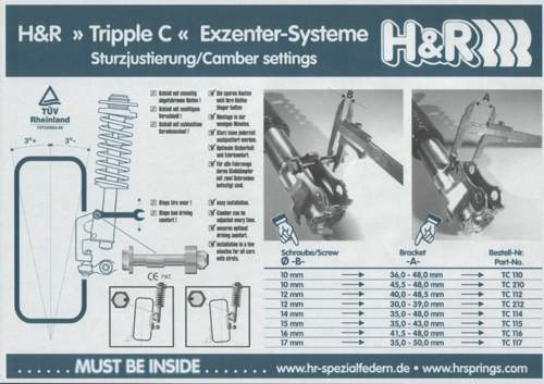

den Sturz köntest du ändern indem du die schraubenlöcher vom traggelenk ausfräst .original sind die zwar vernietet aber bei nachbau auch manchmal geschraubt.
ansonsten gibt es irgendwelche einstellplatten die zwischen federdomlager und federdom eingebaut werden ,wo du dann den sturz verstellen kannst

sturz kannst so nicht einstellen das stimmt.gibt aber von HuR sturzkorrekturschrauben,damit kannst den einstellen.
was aber blödsinn ist,ist die sache mit der spur.ich selber fahr auch negativ sturz was auch gar nicht mal schlecht ist solang auf beiden seiten gleichmässig ist etc und nicht zuviel ist,und trotzdem konnte man IMMER meine spur perfect einstellen,das kein thema.
also wenn du sturzwerte verbesser wird HuR schrauben rein und gut.

Haste vielleicht mal nen Link wo ich die Schrauben von H&R bekomme? Kann mir da nichts drunter vorstellen was das für Teile sein sollen.

sorry hab ich mit den lenkern glatt überlesen.klar wenn die querlenker länger sind auch wenn es nicht viel ist gibts mehr negativ sturz..also raus mit den dingern und die richtigen einbaun,dann past der sturz auch wieder.
selbst wenn's eigentlich die richtigen sind scheints dann wohl Ausschussware zu sein...
Ist das auf beiden Seiten gleich?
Ist dein Auto tiefer? Dann ist das nämlich normal beim Astra. Dann bleibt Dir nichts als Korrektur über die Platten oder so.
Oder halt die Reifen rechts und links auf der Felge tauschen (das die Laufrichtung bleibt) nach halbzeit...

Ahja, da kommen wir der Sache schon näher.
der Wagen wurde vom Vorgänger tiefer gelegt, dann scheint hier das Übel zu liegen..
Mir wurde auch bei ATU bei einer Spureinstellung mal gesagt, dass an der Vorderachse ein viel zu extremer Sturz wäre. Aber das würde von dem Fahrwerk kommen.
Die Spur einstellen ging aber trotzdem!
