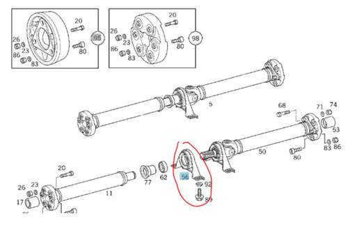

Hallo !
Ich habe nun das Angebot von MB für das Stützlager - Position 56 in beigefügter Skizze. Benötige ich noch weitere Teile, die mit dem Stützlager gemeinsam getauscht werden sollen bzw. beim Ausbau kaputt gehen / beschädigt werden ?
Ich bitte um eure Informationen dazu - vielen Dank schon vorab dafür.
VG
da 290er
Stuetzlager
Die 62 ist das Lager selbst. Aber das willst du ja nicht einpressen. Ich hoffe du besorgst ein bereits eingepresstes. Von Lemförder beispielsweise. Sonst wären eigentlich nur noch die Schrauben fällig, sofern die denn gammelig sind.
Würde Hardyscheiben und Centrierbuchsen gleich mitmachen, kostet nicht die welt und wenn man schon eh dabei ist.. sind Pos. 17, 53 & 98
Danke für die Info - was ist mit Teil 77 ?
Ist das noch erforderlich ?
Schrauben müssten es dann zur Sicherheit 2 Stück sein, oder ?
