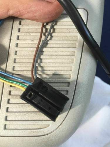

Bin ja schon da, ganz ruhig.
Zündungsplus gibts an der DBE, ist aber etwas von der Ausstattung abhängig bzw. nicht überprüft.
Also wenn ein abblendender Spiegel verbaut ist, dann ist Kl. 15 vorhanden. Ob die DBE auch bei einem Classic Spiegel Kl. 15 liefert kann ich nicht sagen, da ich noch keinem 211er ohne Abblendfunktion mit dem DMM an den Spiegel bin 😉
Stecker und Aderfarben kommen wenn ich die S-Pläne gelesen habe.
Allerdings ist dein Wunsch nach einer Ader mit Spannung nur wenn der Motor läuft je nach Bj. unterschiedlich aufwendig bis sehr teuer. Von diesem Gedanken solltest du dich gleich verabschieden.
MiReu
Edit 12:08:
Zündungsplus und Masse an DBE:
- Kl. 15 Stecker F, Pin 4 & 8
- Kl. 31 Stecker F, Pin 5 & 7
Adernfarben kann ich gerade keine liefern, da diese nicht im S-Plan angegeben sind 🙁

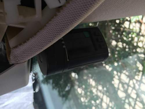

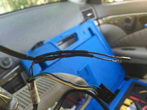

Hab das mit der Dashcam schon hinter mir. Klar war von Anfang an, Zündungsplus und zwar vom Innenspiegel. Ich leg doch kein Kabel durchs halbe Auto und am besten noch an den Zigarettenanzünder. Der Schaltplan von der DBE war nicht ganz eindeutig, aber durch messen mit dem Multimeter hab ich dann ein Kabel gefunden wo Zündungsplus drauf ist. Bin mir nicht mehr sicher welche Kabelfarben oder Pins, aber mit den Angehängten Bilder sollte jeder fündig werden. Die Kamera funktioniert wie ein Träumchen, man bemerkt sie im Alltag überhaupt nicht.

auch solch ein Netzteil im Dachhimmel versenkt oder etwas besonderes?
https://www.amazon.de/.../ref=oh_aui_detailpage_o07_s00?...
Ja genau so ein 12V auf USB Adapter. Viel Raum dafür ist nicht, aber es findet sich ein Plätzchen.
@DeD_Masai schrieb am 9. März 2018 um 09:38:23 Uhr:
Das passt hinter der Rechte klappe vom Armaturenbrett, da hatte ich es eingebaut.
