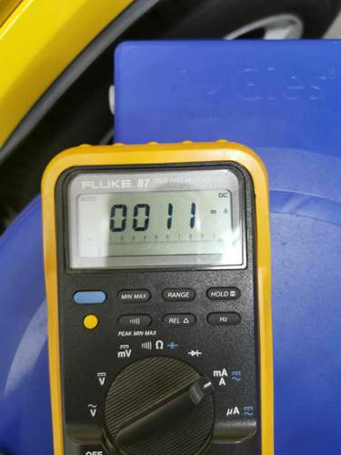

hat jemand exakte Werte, wieviel Strom der Arona aus der Batterie zieht wenn er stillsteht.
1. Wagen steht in der Garage, wurde aber nicht abgeschlossen/verriegelt
2. Wagen steht in der Garage und wurde mit der FB verriegelt.
Mich interessiert nur, wieviel mA (Milli-Ampere) da fliessen, bzw. was die diversen Steuergeräte in diesen Fällen dann aus der Batterie ziehen.
deshalb schon mal danke für konkrete Angaben.

aber - weil ich die Batterie nicht abklemmen will um ein Amperemeter zwischenzuschalten, frage ich ja.
Ich hatte deshalb auch um konkrete Angaben von Leuten gebeten, die sich mit der Elektrik/Elekronik der moderen Autos auskennen und somit eine klare Aussage zur Stromentnahme in mA in diesen beiden Szenarien machen können.
Man könnte evtl. das Messgerät vor dem Abklemmen an den Batteriepol und das abzuklemmende Kabel anschliessen. Dann fände eigentlich keine Unterbrechung des Stromkreises statt. Dazu sollte man aber wissen, auf welchen Messbereich das Gerät einzustellen wäre, damit die Sicherung nicht auslöst.

Wenn die Bus Ruhe einkehrt 11 mA
Ruhestrom
