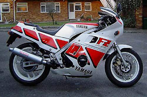

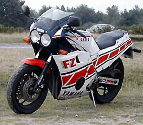

Is das die Mühle auf den Bildern ?
FZ 600 Bild 1
FZ 600
Ja das ist die Kiste. Da hat einer schon daran rumgespielt. Laut Schaltplan hat er auch 2 Pickups dort ist aber nur einer verbaut und das noch sehr deletantisch. Das auf dem Bild habe ich mir jetzt bestellt das sollte normal das originale sein.

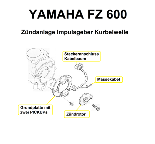

Hier die Ausführung mit zwei PICKUPS laut Handbuch.
Na,wenn der Vorbesitzer schon an den Pickups rumgemurkst hat,kann die Kiste auch nicht laufen.
Bestell die mal.
Das is ja kein Vermögen,was die kosten.

FZ 600 Zündanlage
Ja genau. Versuche die zu verbauen und zu gucken was dann ist.
