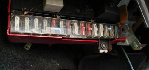

Hallo zusammen. Dies ist ein Hilferuf.
Ich habe gestern unserer Tochter einen Passat 32b zu ihrem 18 geschenkt. Beim Hinstellen um Mitternacht, fiel auf, dass die komplette rechte Seite (Begrenzungsleuchte v. u. h., Fern- und Abblendlicht) nicht funktioniert. Heute früh hab ich dann direkt alles auseinandergebaut und festgestellt, dass ich in dem "jetzt helfe ich mir selbst"-Buch den falschen Stromlaufplan hab. Der ist leider ab 84 (neue ZE). In unserem Passat ist jedoch die alte ZE verbaut. Im Internet findet sich kein Stromlaufplan... nicht mal eine Sicherungsbelegung habe ich gefunden. Könnt ihr mir helfen?
Durch die Suchaktion ist jetzt die komplette Lichtanlage, also Stand-, Fern- und Abblendlicht, ausgefallen. Hab ja ein bisschen die ZE in Verdacht.
Ich benötige:
  • Sicherungsbelegung alte ZE
  • Stromlaufplan Bj. 83
  • Eine erleuchtende Idee
Vielen Dank vorab, bin kurz vorm Verzweifeln,
Boris

Hier schon mal die Sicherungsbelegung (lt. Aufkleber):
1 - Kühlerlüfter / Klimaanlage
2 - Bremslicht
3 - Zigarrenanzünder / Radio / Zeituhr / Innenleuchte
4 - Warnlicht
5 - Kraftstoffpumpe
6 - Nebelscheinwerfer
7 - Standlicht / Schlusslicht links
8 - Standlicht / Schlusslicht rechts
9 - Fernlicht rechts / Fernlichtkontrolle
10 - Fernlicht links
11 - Scheibenwischer Intervallrelais
12 - Heckwischer
13 - Heckscheibenheizung
14 - Frischluftgebläse
15 - Rückfahrlicht
16 - Horn
17 - Vergaser
18 - P.el. Doppeltonhorn / Cockpit - Instrument
19 - Blinklicht
20 - Kennzeichenleuchte / Nebellampenrelais
21 - Abblendlicht links
22 - Abblendlicht rechts
Und was die erleuchtende Idee betrifft: Solche multiplen Ausfälle sind meistens Folge einer unterbrochenen Masseverbindung. Beim 32b werden die meisten Masseverbindungen über diverse Flachsteckerkronen hergestellt, die jeweils mit einer Blechschraube an der Karosserie befestigt sind. Ist diese Verbindung korrodiert, fließt auch kein Strom. Zum Prüfen: Verbraucher einschalten, Massekabel abziehen und an eine blanke Stelle der Karosserie oder den Motor halten. Funktioniert der Verbraucher, ist der Fehler gefunden.
Ansonsten probier mal alle Verbraucher durch und poste, was alles alles NICHT funktioniert ( Scheibenwischer, Hupe, Gebläse etc.). Diese Liste ist i. A. aufschlussreich genug, um die Fehlerurlsache in ein paar Minuten zu lokalisieren.

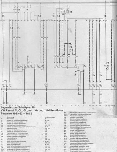

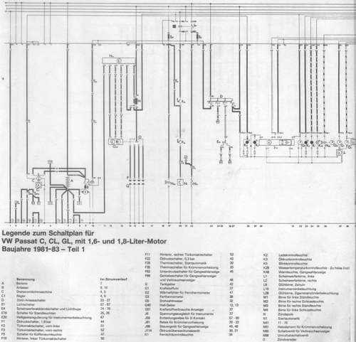

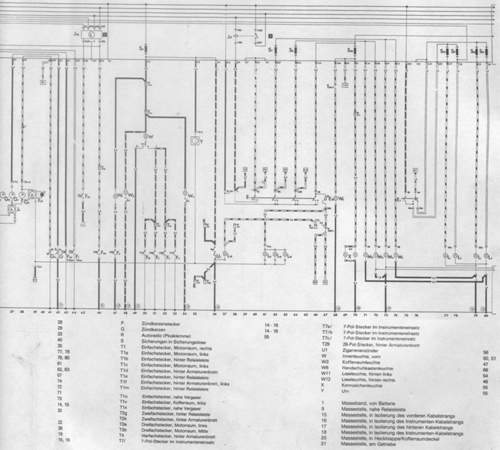

Hier die versprochenen Pläne. Hat ein bisschen gedauert, ich musste erst meinen (lange nicht mehr benutzten) Scanner zur Zusammenarbeit überreden. Im Interesse des Speicherbedarfs habe ich das Ganze ein bisschen eingedampft, ich hoffe, es ist trotzdem noch alles zu entziffern.
Von der Nummerierung der Sicherungen her scheint sich aber auch dieser Plan auf die neue ZE zu beziehen.

Hallo Schleifstein2,
schonmal vielen lieben Dank für deine Mühe. Ich weiß was es heißt so manche Computerperipherie zum Laufen zu bringen. ;-)
Augenscheinlich sind es tatsächlich die Pläne welche ich auch schon besitze, die Neuen halt.
Ich check das mal.
