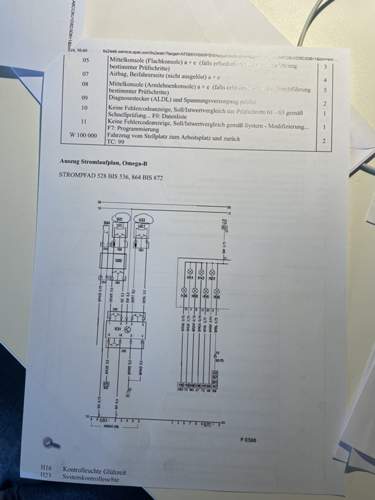

Moje, Airbag FS ab Pfad 528... habs markiert (Pfeil).

Habe die von Opel bekommen Stromlaufplan. Denke wenn ich 1-2 direkt zum Lenkrad ziehe passiert Nix.
Wenn ich das Kabel drin habe wo muss Widerstand hin , wo Masse?.

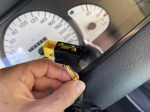

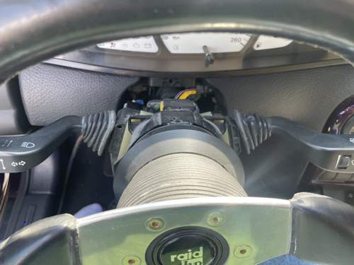

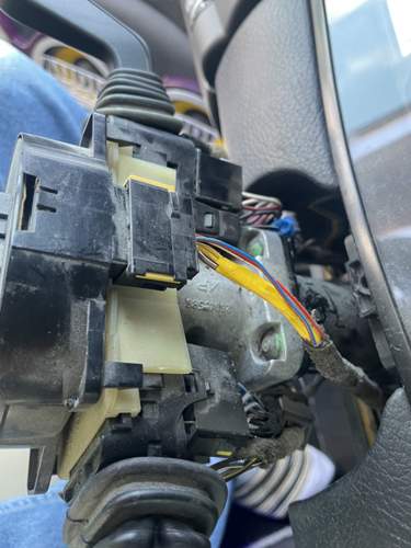

Rosi, bin kein Elektriker, ziehe Kabel von Pin 1-2 zum Lenkrad wo muss welches Kabel hin wo muss der Widerstand hin?.
Habe keine verbauten Stecker , Vorgänger hat Eintragung für Ausgetragen Airbag Fahrerseite, er hat nicht den Widerstand verlötet, er einfach nur das Kabel ausgebaut abgeschnitten, instumententafel Birne ausgebaut.
Ich hab nun das Problem das es mir bei mfk Bericht nun steht Airbaglampe ohne Funktion. Schweiz darf man gar keinen Aurbag austragen, mein Auto ist importfahrzeug.
Kannst mir bitte kurz erklären wie ich es einbauen muss mit der Verkabelung.
Kl.1 zündkreislauf Airbag Einheit Fahrerseite. Signalleitung geschaltet
K.2 zündkreisleitung Airbag Einheit , Fahrerseite Masse , geschalten..
Kabel ist da ! Haben kein Widerstand verbaut, einfach nur Birne ausgebaut .
Altbacken Stecker hat gelb/weiss Kabel / Gelb, Braun/Weiss, braunes , Rote und blaue sind nicht in der Wickelung.
Signalkabel Fahrerseite ist gelb weisse Kabel, dort müsste der Widerstand dazwischen?.
