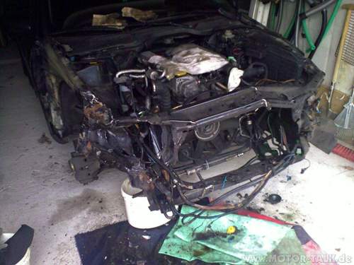

mein omi hat ja nen bösen unfall hinter sich siehe bild
airbags sind ja net raus gekommen, was ja gut so is 🙂 aber nun die frage
wo at der omi die sensoren für die airbags vorne?
is das nur son kleiner kasten? habe im EPC nur son ksaten gefunden
weil, muss batt anhängen weil scheinbar der irgendwo strom nun zieht und hab kein bock das die säcke mich angucken 😁
solang der bock noch zerlegt is lässt sich das alles besser suchen

In den türen scheint er sensoren zu haben
Dann das normale STG
Mehr nicht laut EPC
Edit: Da haste aber noch viel zu schlachten 😁 Oder machste den wieder fertig 😰
na der bub wird wieder gemacht
ja türen sind klar....
laut epc hat der vorne bei der hupe nen kasten was der sensor sein soll, wird der sack nur über den kasten wenns den erwischt ausgelöst ?

meines wissens nach hat der vfm omega nur das airbagsteuergerät hinten unter dem mittekonsolen handschufach darin ist ein beschleunigungssensor der entscheidet nur wenn eine übergroße bremswirkung (g-kraft) erreicht wird den airbag auszulösen und nur gerade zum fahrzeug also nicht bei versetzten unfällen
und türsensoren nur bei seitenairbag
batterie kannst du abklemmen dann sollte auch nicht ausgelöst werden

hey thx für deine antwort
kann ich demnach wieder ohne prob ne neue anhängen da die alte down is
ne neue was meinst du damit?
ups ne neue batterie 😁
do irgendwo strom abhanden kommt und so lang die kiste zerlegt is, lässt sich das leichter finden, hoffe ich ma
ja batterie ist kein problem
ok dank dir
