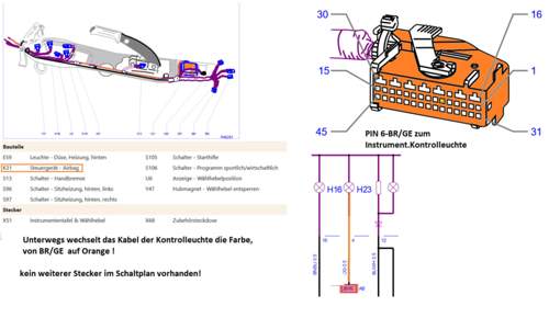

Ich habe das Problem auch, allerdings beim 2001 er FL 2.6.
Kombiinstrument Pin 4 mit 12 V belegt und sie brennt. Also Lampe i.O., Kombiinstrument i.O.
Der Schaltplan sagt es ist ein Br/Ge Kabel und geht von 1009 zu 3116 zum Steuergerät K31 Pin 6.
Weiß wer wie die Kabelweg ist? Nicht das da auch noch ein Kabelbruch vorhanden ist.

Laut Schaltplan sieht es so aus das das Kabel direkt vom Steuergerät zum Instrument geht.
Wenn es doch über den X1 oder X2 laufen sollte da lüft es ja zwangsläufig auch über die Kabelbrücke im Fußraum.
Dann wäre es schön den Pin zuerfahren an dem Stecker.

Moin
das Kabel wechselt die Farbe von BR/GE auf Orange am Instrument!

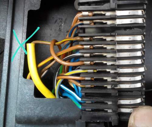

Wo ich noch einmal Bilder durchgestöbert hatte,
ist mit der gelbe Schutzschlauch über dem Braun/Gelben Kabel ins Auge gefallen.
Das macht die Identifizierung leicht aber die Fehlersuche gestaltet es schwieriger!

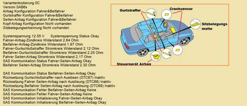

Es kann aber auch am Airbagsteuergerät liegen und
Da wäre ein DTC/FC im Airbagsystem evtl hilfreich!

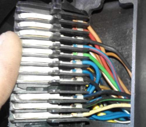

Ich habe mal den Kontakt am Stecker für das Kombiinstrument nachgebogen, nun brennt sie aber dauerhaft,
Zündung an, kurz aus, dann brennst sie dauerhaft. FC ausgelesen, keine Fehler vorhanden.
Also neue Suche
