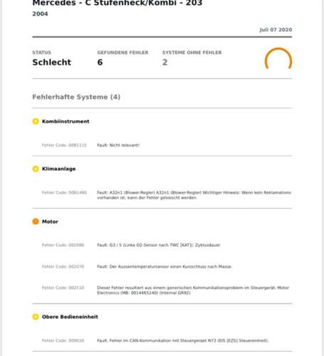

Mein Auto stand für 1 Woche und die Batterie ist leer. Habe eine Rückfahrt Kamera verbaut und ein erisin China Radio.
Nach 2-3 Tagen wenn der Wagen steht merke ich schon dass die batteriespannung bei ca. 11 Volt ist (Anzeige im Radio).
Ich habe bei mir die Fehlercodes Zuheizer und obere Bedieneinheit manchmal drinnen. Das kommt sporadisch.
Könnt ihr mir Tipps geben.
Danke
.jpg
Dem Fehlerprotokoll entnehme ich, dass Du die Carly-App nutzt.
Leider kommt es bei einigen MB-Fahrzeugen durch die Nutzung von Carly dazu, dass das Steuergerät MRM (Mantelrohrmodul) oder EZS (Zündschalter) nach der Nutzung nicht mehr in den Ruhezustand zurückkehrt. Dadurch wird dann die Batterie leer gezogen.
Ist ein Bug in der App und Carly kennt das Problem bereits. Ist bei meinem Wagen auch so. 🙁
Da hilft nur entweder nach jeder Carly-Nutzung die dazugehörige Sicherung zu ziehen (in meinem Fall die Nr. 29 am Armaturenbrett links) und nach kurzer Zeit wieder einzustecken, oder für einen Moment jedes Mal die Batterie nach der App-Nutzung kurz abzuklemmen, damit die Steuergeräte ordnungsgemäß wieder in den Ruhezustand gehen.
Dein Fehler mit der Batterie hat also aller Wahrscheinlichkeit nach nichts mit den Fehlercodes auf dem Carly-Protokoll zu tun.
