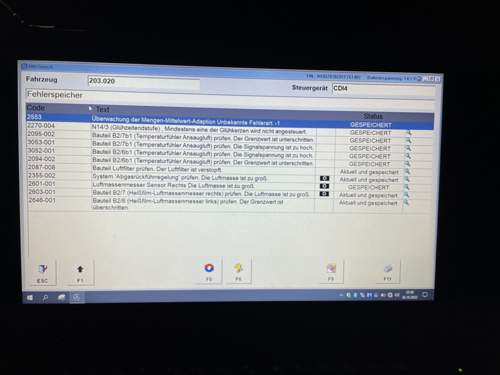

Hallo zusammen leider habe ich erst nächste Woche meinen Werkstatt Termin trotzdem aber jetzt schon Bauchschmerzen bei den ganzen Problemen habe mir eine w203 320CDI Automatik zugelegt 258000km und nun ausgelesen weil er beim anfahren manchmal ruckelt nicht immer und beim Ölwechsel letztens meinte der von Mc Oil es sei unten am motor und Getriebe Öl ein wenig bin neu hier vielleicht kann mir jemand hier helfen ein Freund hat es ausgelesen aber so gut kennt er sich auch Nicht aus
So fährt der Wagen soweit normal außer manchmal ruckeln beim anfahren und ich weiß nicht ob 1800rpm bei 120kmh normal sind für ein 7G Tronic
Wäre euch echt dankbar vielleicht jemand hier oder aus der Nähe der mir helfen kann
Fehlerspeichwr wurde ausgelesen gelöscht wieder das selbe
Zusätzlich leuchtet die SRS Lampe
Und mein Wischwasser sei voll ob wohl ich es aufgefüllt habe
Falls noch mehr Information Benötigt werden einfach Bescheid geben bin neu hier …
Fehlerspeicher

Prüfe doch erst mal den Luftfilter, ob der neu muss. Vielleicht ist der zu.
Die Fehlercodes deuten doch schon mal deutlich in diese Richtung.
Danach käme das leidige, oft beschriebene Thema Luftmassenmesser.

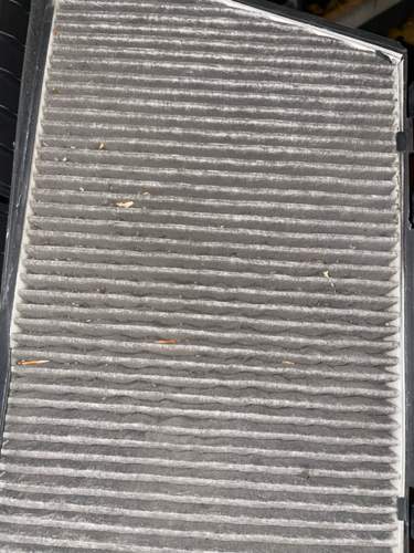

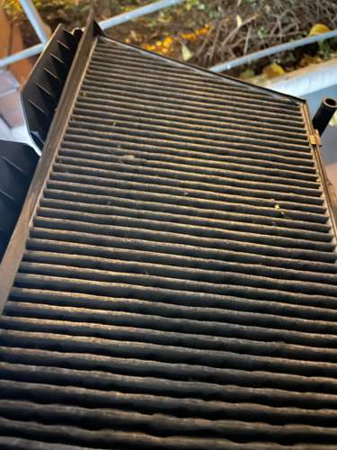

Luftfilter ist neu ich kenn mich damit natürlich leider nicht aus mit dem Luftfilter ist doch der innenraum Luftfilter gemeint oder ? Mich stört es sich das er am Anfang ca 5 Sekunden Ruckelt drehzahl leicht hoch runter geht im stand dann normal anfährt
Okey also hab naschgeschaut der Innenraum Luft Filter wenn das die Meldung ist womit es zu tun hat der sieht schon übel aus der Vorbesitzer schrieb das er getauscht wurde sieht aber nicht so aus

AGR Ventil säubern und die defekte Glühkerze ersetzen

Gemeint ist natürlich der Luftfilter vom Motor. Genauso die Glühkerzen. Danach kann man weiter schauen.

Der OM642 ist eine kleine Zicke! Dieser hat 2 Luftfilter und die setzten sich meistens schon nach 8 Monaten gut zu. Ich würde auch alle Glühkerzen und das Glühkerzensteuergerät erneuern (kostet nicht die Welt).
