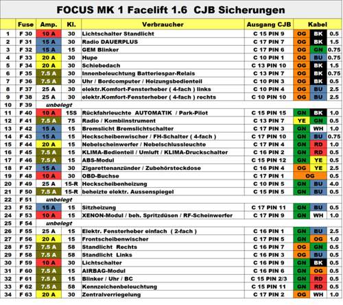

Könnte mir jmd sagen was an sicherung 36 innenraumkasten angeschlossen ist am FL. Ich habe ein stromfresser. Wann ich der sicherung bewege ein-aus, klackert die baterieschutzrelais Laut buch ist KI und module. Ich hatte KI abgeklemmt, strom lauft immer noch. Hatte die anhaenger kuplung komplett ausserbetrieb gesetzt, ohne anderung...GEM hatte paar stecker nach einander abgezogen aber da sind so viele querbindungen dass ich kann nicht feststellen welche der macke hat. (Wann ich dort fummeln die fresser ist weg)

Beim Facelifter hängt an der F 36 :
- K 115 Batteriespar-Relais Kl.86
- A 39 Uhr
- A 30 Kombiinstrument
- A 37 Bordcomputer
- A 128 Heizungsmodul
Sicherungen CJB Facelift

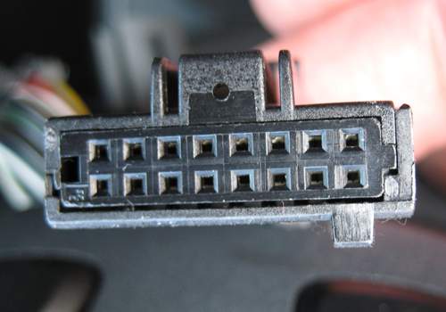

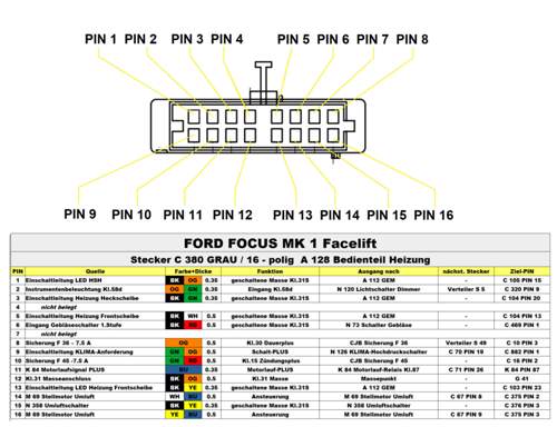

Heizungsmodul haste trotzdem .
Auch bei manueller KLIMA.
KABELFARBE : ORANGE auf PIN 8 am Stecker.
Zieh den Stecker ab,ob dann der Stromverbrauch nach unten geht.
Genauso an der Uhr.
Da ist die Kabelfarbe : ORANGE/GELB auf PIN 6
Stecker ist 6-polig.
Klimabedienteil FOCUS MK1
Stecker C 380 Klimabedienteil
danke jetzt hatte ich gerade denn plan angeschaut und deutlich hatte ich misverstanden das mit heizungs modul. den bedientasten untere leiste sind dran
Dann zieh jetzt mal die Stecker ab von der Uhr und vom Klimabedienteil.
Danach nochmal Leckstrommessung machen.
