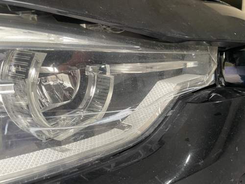

vor kurzem habe ich bemerkt, dass ich in der Streuscheibe beim rechten LED Scheinwerfer einen Riss habe und diese ausgetauscht gehört. Nun hatte ich mir in Internet das passende Ersatzteil (Streuscheibe) doch der Einbau scheut schwieriger aus als gedacht. So habe ich eine BMW Werkstatt kontaktiert, die mir aber gleich einen komplett neuen Scheinwerfer inkl. Kalibrierung für ca. 2600,- Euro einbauen wollen.
Nach genauer Betrachtung ist die Streuscheibe an den Scheinwerfer geschraubt und für mich optisch ein Bauteil am Scheinwerfer. Meine Frage ist nun: Muss der komplette Scheinwerfer ausgetauscht werden, wenn die Streuscheibe einen Riss hat ?

Ein Streuscheibentausch ist in Deutschland NICHT zulässig, da somit für das Bauteil die Zulassung erlischt. Mit dem Tausch der Streuscheibe änderst du den Ursprungs Zustand des Bauteils - ergo, Zulassung dafür erlischt.

Unsinn, das bekommt man natürlich dicht und auch sauber hin.
Meine Streuscheiben haben die identischen Kennungen wie das original drauf - nur eben kein kleines Hella-Logo. Also nix mit illegal…
Die Scheiben sind nicht geschraubt, sie sind verklammert und geklebt, der Ausbau ist aufwendig und nervig, aber möglich. Es gibt Firmen, die sich das gut bezahlen lassen, der örtlichen Werkstatt würde ich das nicht geben.

Wenn das Auto am Öffentlichen Straßenverkehr teilnehmen soll, ist das natürlich verboten… durch das öffnen und tauschen der Scheibe erlischt die Bauteilgenehmigung, diese dürfen weder geöffnet noch verändert werden (auch wenn du meinst die selbe Scheibe drin zu haben wie vorher) sie entsprechen dann nicht mehr dem Original und haben somit auch keine gültige Bauteilgenehmigung mehr, was zufolge haben kann, das die Betriebserlaubnis erlöscht.

Wirst Du ein Problem haben, denn es ändert sich gar nichts an der Bauart, somit erlischt auch keine BE. Anders ist es mit dem polieren/lackieren der Abdeckscheiben (was ebenso schwachsinnig ist).

Ich hatte mir bei einem BMW Ersatzteilverkauf auch schon eine identische, neue Streuscheibe (Plastikabdeckung) besorgt, diese kostete ca. 30€ und nicht 2600 €.
Mir stellt sich nun die Frage : Warum werden solche Ersatzteile angeboten wenn es nicht zulässig ist diese zu verbauen !?
Wenn du eine Teilkaskoversicherung hast, zahlt dir diese einen neuen Scheinwerfer incl. Einbau, ggf. abzüglich Selbstbeteiligung. Ein Riss ist Glasbruch, also mitversichert.

Scheinwerfer in den Backofen 80 - 100 grad. Evtl mehr je nach kleber kann es auch bis 130 grad gehen. Schrauben lösen plastik Scheibe abziehen neue drauf fertig. AliEx... 30€
Kirche im Dorf lassen. Nicht immer aus allem ne Wissenschaft machen.
Hast Du es schon gemacht? Bei mir hat Hitze gar nichts gebracht - alles losdremeln und einzeln rupfen...
Schraube gibt es dort gar keine in Bezug auf die Abdeckscheibe - nur die Chromapplikationen sind in die Scheibe geschraubt. Das ist beim F01 besser gelöst gewesen...
