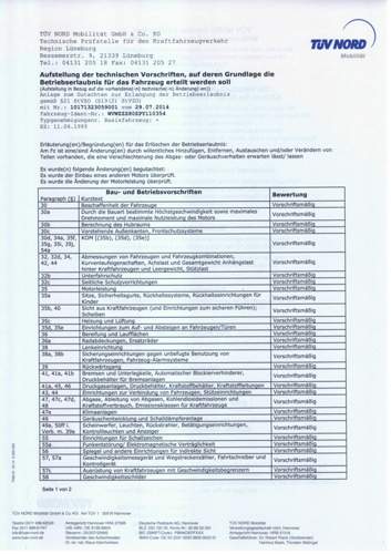

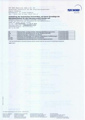

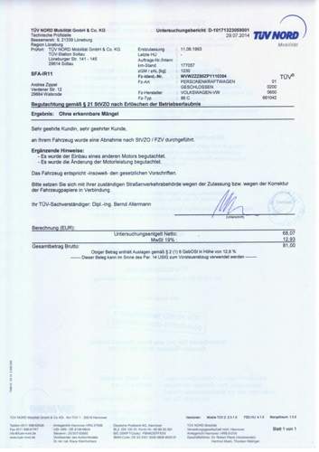

Nach Umbauten ist die BE erloschen, der TÜV macht dann erst eine
Begutachtachtung gemäß § 21 StVZO nach Erlöschen der Betiebserlaubnis
und stellt dann ein
Gutachten zur Erlangung der Betriebserlaubnis gemäß § 21 StVZO (§ 19 (2) StVZO)
aus .
Mit den Unterlagen geht Mann unverzüglich zum StVa.
Das Gutachten zur Erlangung der Betriebserlaubnis gemäß § 21 StVZO (§ 19 (2) StVZO) wird vom StVa nach Datenänderung abgestempelt und unterzeichnet ! Erst dann sind die neuen Daten gespeichert und eine neue Betriebserlaubnis und Zulassungsbescheinigung Teil II erteilt.
(in meinem Fall Änderung Motor / Motorleistung)
Was beim TE schief gelaufen ist kann ich leider nicht nachvollziehen.

@perchlor:
Ich habe letztes Jahr einen Motorumbau eintragen lassen. Sprich ab zum TÜV und das Gutachten zum Erlangen der Betriebserlaubnis machen lassen. Der TÜVler sagte, dass die Daten automatisch übertragen werden. Dann ab mit dem Wisch zum Straßenverkehrsamt, die haben auf den Knopf gedrückt und hatten sämtliche, vorzunehmende Änderungen im Fahrzeugschein direkt auf dem Schirm. Die haben zwar verglichen, ob ich das richtige Gutachten in Papierform mitgebracht hab, die haben es aber nicht abgetippt!!

Nachdem ich den Post eröffnet habe möchte ich ihn hiermit so langsam abschließen. Und wie es in so Foren so ist, der eine schreibt dies, der andere das, aber schlauer ist man hinterher nicht wirklich 😉
Nachdem mir wie zu Anfang erwähnt die Papiere beim Straßenverkehrsamt verweigert wurden, habe ich mich erneut
mit dem TÜV Prüfer in Verbindung gesetzt. Es wurde ein neuer Termin vereinbart und alle benötigten Unterlagen mitgenommen. Der Gutachter hat dann eine weitere Seite zu seinem ersten Bericht hinzugefügt, mit dem Vermerk das alle umbauten vorschriftsgemäß seien, und diese bitte in den Fahrzeugschein zu übertragen sind. Hat mich dann nochmal 3€ gekostet. Fertig. Mit diesem Vermerk habe ich dann problemlos mein Wagen anmelden können.
Es liegt echt an der Laune des Bearbeiters, Prüfers, etc. Beim einem klappst beim anderen nicht. Der eine arbeitet mehr nach Vorschriften,der andere weniger. Solche Sachen sind bei Wellen einfach ein Glücksspiel.
