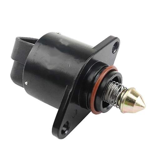

AIC ???
Moin,
Hilf mir kurz was AIC ist und was das regelt :-)
Bin relativ neu in dem "Business" sorry.
Gruß Bud
@Hamma-u schrieb am 26. Juli 2024 um 12:11:42 Uhr:
AIC ???
Idle Air Control
Standgas bzw. Leerlaufsteller
Klemmt manchmal, weil versifft, oder weil der Stecker korrodiert ist.
Ist im Grunde genommen ein kleiner Servomotor.

IAC
Ein kleiner Motor mit fahrbarem Stift, der eine zusätzliche Luftbohrung im Manifold öffnet / verschließt.
Damit wird das Benzin-/Luftgemisch (Lambda) abhängig von der Motortemperatur geregelt. Das hat aber auch Einfluss über den gesamten Fahrbereich.
Mal Luftfilter abbauen und in die kleine Bohrung auf 10:00 Uhr im Ansaugkanal tasten. Der Stift sollte sich beim einschalten der Zündung einmal hin- und her bewegen. Tut er das nicht, ist der Stift entweder verschmutzt oder oder der IAC defekt und es gibt Schwierigkeiten beim starten / im Leerlauf und ruckeln während der Fahrt.

@Hamma-u schrieb am 26. Juli 2024 um 12:42:17 Uhr:
KORREKTUR:
Der IAC fährt den Stift wenn die Zündung ausgeschaltet wird.
UND eingeschaltet! 🙂
