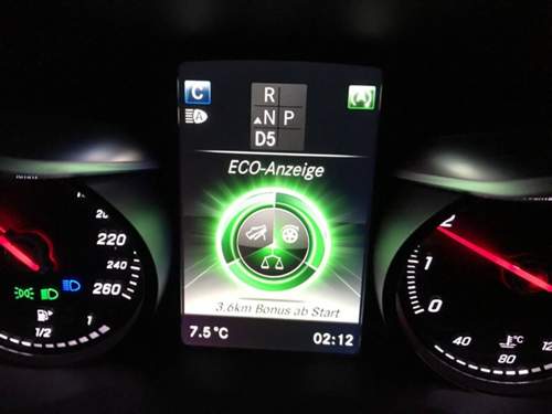

@Nageltier schrieb am 30. August 2017 um 12:52:17 Uhr:
Bj. ist 08/2014
Ein Update der Motor-Software wurde auch (ohne Erfolg) durchgeführt... :-(
Also die Anzeigen sehen wirklich alt aus, bei mir sieht das ganz anders aus. wann wurde das Update gemacht? Bei mir ist die Anzeige der Gänge immer da und das Start-Stop Symbol sieht "neuer" aus.
.jpg
Vielleicht haben die Anzeigen im Cockpit nicht's mit dem Software Stand vom Motor zu tun? Keine Ahnung...
Das Update wurde vor ein paar Tagen gemacht.
Ich habe einen Schalter. Kein Automatik. Deshalb werden die Gänge immer angezeigt.
Ah ok, hab mich schon gewundert
