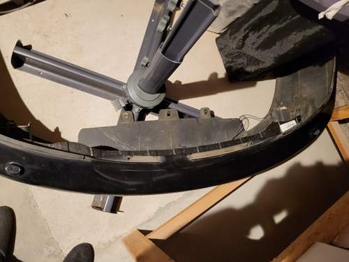

brauche für einen meiner Omis leider vorne einen Stosstangenträger bzw. Balken oder Verstärker, bin jetzt auf verschiedene Ausdrücke dafür gestossen). Leider gibts die Dinger anscheinend nur für Vorfacelift bei ET-Händlern und Original ist es WB (keine Ahnung wie lange das dauert)
Bin weder in Ebay noch sonstwo im Netz fündig geworden - Autoverwertungen auch erfolglos abgesucht, bieten meist nur komplett an (Stosstange habe ich aber noch)
Hat hier evtl einer Rat oder einen Link?

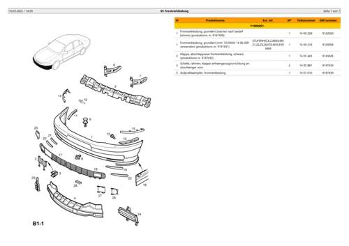

Schön so rasch von Dir zu lesen und danke für die Teilezeichnung. Genau die Nummer 5 brauche ich, und das scheint zumindest hier in unserer kleinen Schweiz ein Problem zu sein? Und wo ich auch anrufe oder vorbeigehe - immer nennen die das Ding anders

Du meist also den Styropor Aufpralldämpfer.
Der hat doch aber mit der Struktur der Stoßstange nichts zu tun und ist somit vom Zustand her -genau betrachtet- eigentlich egal.
Da wird sich sicher im Laufe der Zeit irgendwo mal einer finden, der grade einen FL schlachtet und dir den für nen kleinen Taler oder gratis überläßt. In den meisten Fällen wird das Zeug nämlich ohne einen Gedanken an den Gebrauchswert für andere einfach im Müll entsorgt.
Oder ist das Trägerelement [4] auch defekt/weg?
Hallo Kurt
Wenn ich mir das aber noch genau anschaue ist das eher das Schaumtoffteil welches über den Stosstangenhalter gestülpt wird? Damits vielleicht klarer wird: suche das Teil, welches aus Metall ist und an 6 & 7 befestigt wird ( in das Teil wird dann der Tank für Scheibenreiniger eingefügt) auf dieses Metall kommt damn der Schaumstoff (5?) und darüber dann die Stosstange?

Vielleicht verwirrt mich die Zeichnung und es ist die 4 - sieht irgendwie nicht danach aus, wenn aber das Teil wie oben beschrieben verwendet wird ist es richtig

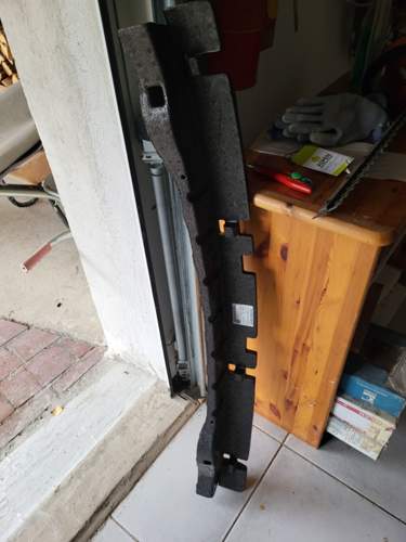

Ich habe mir eine Stoßstange für den Facelift bestellt, die leider ohne den Aufpralldämpfer aus Styropor ist. Mir ist bei meinem früheren Omega 4 Mal ein Reh reingelaufen, daher habe ich die Stoßstange vorsichtshalber bestellt.
Hat jemand von euch eine Ahnung, welche Teilenummer ich da benötige und wo ich dieses Styropor her bekomme? Ecat24 und 7zap gehen scheinbar nicht, bzw 7zap verlangt eine Gebühr.
Und falls mir ein Reh mal wieder reinläuft, ist es da wahrscheinlich, dass man das alte Styropor zusammenkleben und wiederverwenden kann?

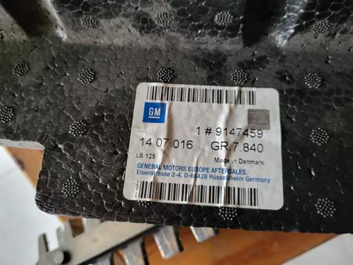

Versuche es mal auf der Teile Seite ilcats.ru
Neminga wäre auch noch eine Option.
D.U.
https://rrr.lt/.../...7459-opel-omega-b2-front-bumper-foam-support-bar
Mit Lieferung viel preiswerter wie beim FOH,
Wenn es das da noch gibt,dort ca 150 Euronen
Mit Google dort Anmelden und dann hat man es 4-6 Tage später.

@Omega2031: Wenn du mir die Nummer von dem gesuchten Teil auf dem Bild sagst kann ich dir noch die genaue Teilenummer raussuchen (so sie nicht auf dem Bild in der Liste schon dabei ist).

@Rosi: Vielen Dank für den Link. Ich habe das Teil jetzt bestellt, wobei mich Model Year 1996 etwas irritiert hat. Mal sehen, wann die liefern und ob es dann passt. Ich bin aber optimistisch.
