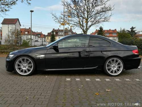

Für den E90 habe ich gerade im Sachs Katalog (https://aftermarket.zf.com/.../) gesehen, dass es für den E90 320d für die Hinterachse noch zwei Versionen an Stoßdämpfern gibt.
Für meinen E92 gibt es dafür "nur" noch eine Version bei Sachs.
Höher ist mein E92 nach dem Stoßdämpfertausch hinten eigentlich nicht gekommen. Ich fahre die Sachs Stoßdämpfer in Verbindung mit kürzeren H&R-Federn. Hier mal ein Bild von meinem dazu:
https://data.motor-talk.de/.../seitenansicht-8209094846183345724.jpg
Zu der Vorderachse kann ich nichts sagen, da dort noch die orig. M-Dämpfer bei meinem verbaut sind.
Viele Grüße
Michel
Seitenansicht
Stoßdämpfer verursachen keine Fahrwerkserhöhung.
