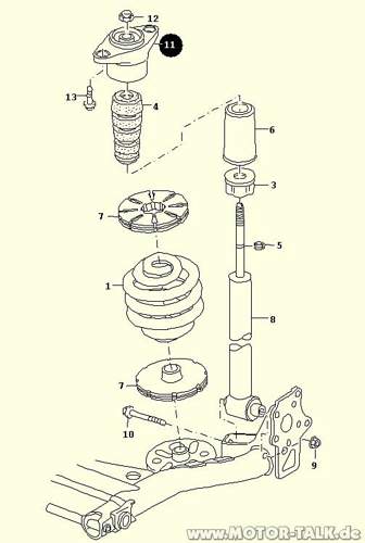

Hi @ll,
Nachdem ich ein leichtes Schlagen hinten links vernehmen konnte stellte sich heraus, dass der Stoßdämpfer oben komplett aus dem Stoßdämpferlager gerissen war. Der Dämpfer an sich ist gängig, allerdings auch alt genug, um getauscht zu werden.
Das besagte Stoßdäpferlager (Teilenr. 8E0 513 353 B, siehe Bild in Anlage) muss ausgetauscht werden, da die Gummis ausgerissen sind. Allerdings finde ich keinen Lieferanten aus dem Zweitanbieterangebot für das Stoßdämpferlager, welches oben mit zwei Schrauben im Radhaus festgeschraubt ist.
Kennt hier jemand eine Quelle oder muss ich doch zum Freundlichen?

Mir ist nur Audi als Lieferant bekannt, man bekommt maximal die Anschlagpuffer im freien Handel
Bin tasächlich nicht weiter fündig geworden. Zum Teil werden gebrauchte Dämpfer incl. der Lager angeboten, aber es ist i.d.R. unsinnig gebrauchte Dämpfer einzubauen.
Ich habe jetzt beim Freundlichen für 22,-€ das Lager gekauft.

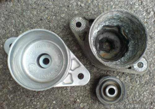

Im Nachgang hier mal zur Anschauung das Lager im Alt-Neu-Vergleich.
Ich bin doch recht überrascht wie stark so ein scheinbar solides Stück Metall über die Jahre diffundiert....

Ich hatte genau das selbe Problem! Und bei mir sah das Lager genauso aus!

Ich meine doch mal, dass das Lager aus Alu ist, sollte doch eigentlich nicht oxidieren? Kann höchstens sein, das es sich nicht so mit dem Edelstahl des Stoßdämpfers versteht, das war bei mir an der stelle auch gut angegriffen.
Ich finde HIER sollte was mit durchrostungsgaratie drin sein?!
Oder irre ich mich hier, und das Lager ist nicht durchoxidiert?
Ich bin sicher kein Materialexperte, aber das Lager scheint mir aus Aluminium Druckguss oder ählichem zu sein. Die Kolbenstange des Dämpfers hat keine direkte Verbindung dazu, weil im Lager ein starker Gummiring mit Metallhülse eingelassen ist. Genau das Ding liegt auf dem Bild unten davor.
Also kommt elektrochemische Diffusion (Elektrolyseeffekt, Spannungsreihe und so) eher nicht in Frage.
Interessanter Weise ist vor allem das Innere des Lagers besonders angegriffen, die Befestigungsflansche und das Äußere sind noch ganz ordentlich.

ich Vermute wenn der Pralldämpfer porös wird lässt der nachoben dann feuchtigkeit durch und dadurch können dann ionen/ladungen vom stahl zum aluminium wandern und so könnte es zur oxidation kommen.
Die Zersetzung sieht ähnlich aus wie bei einer Opferkathode eines Heizungssystems.
Bei mir war der Stoßdämpfer festgerostet in der Stahlbuchse, es war keine Beilagscheibe mehr vorhanden, die war schlichtweg nicht mehr existent, und der gummi war komplett gerissen, keine tragende Funktion, nichts!
Ich werde meine alt-teile mal zu untersuchungszwecken mit einem Anschreiben zu Audi schicken und schaun, was dabei raußkommt.

Also Alu ist in einfacher Legierung nicht sehr Bruchfest und es wird deshalb kaputt gegangen sein weil das Lager sich aufgelöst hatt und somit das Spiel welches dann entsteht so grosse Kräfte freisetzt das das Alu nachgibt.
Ich würde mal auf Verschleiserscheinungen tippen so etwas hält nicht für die ewigkeit, bei mir waren es immerhin 240TKM bis ich es gewechselt habe und das ist schon mehr als anständig. Hängt wahrscheinlich sehr von der FAhrweise, Sportfahrwerk und den Strassenverhältnissen ab. Man wird es nie mit 100% Richtigkeit bestimmen können
