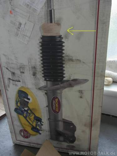

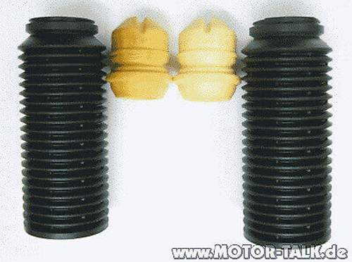

Habe gerade Lieferung erhalten und frage mich jetzt, was ein Montagesatz für die Stoßdämpfer VA enthalten sollte?
Der Montagesatz für die HA enthält Staubschutz und Anschlaggummie.
Geliefert wurde mir heute nur der Staubschutz. Reicht das bei den VA Dämpfern?
Danke & Gruß
Lugosi
JA...🙂🙂🙂
george.
Was ist mit dem Teil auf dem Foto?
Rimg5587
das sind die durchschlagdämpfer ... dh. wenn du eine bodenwelle vollbeladen abbekommst das kein metal auf metal kommt... soll eig. drauf !!!
aber meist sind die beim alten noch gut 🙂 warn bei mir jedenfalls
Naja, also sollten die doch Bestandteil eines sogenannten Montagesatzes sein.
wenn sie gelistet sind dann müssen sie dabei sein,
anrufen und teile verlangen 🙂
Danke, ist schon klar. Wollte mir eben nur die Peinlichkeit ersparen, etwas zu fordern, was evtl. bauartbedingt am Passat nichts zu suchen hat. Bestellt hatte ich blind einen "Staubschutz-/Montagesatz" für das entsprechende Kfz, der ja alles Mögliche enthalten kann. Erwartet habe ich etwas in der Art wie auf dem Bild. Bekommen habe ich eine einzige (!) Staubschutzmanschette. Jetzt ist die Angelegenheit auf dem Weg der Klärung.

...also das Teil auf dem Foto brauchst du nicht...das ist bei dir bestimmt noch absolut in ordnung...
george
Das ist doch in dem Staubschutzsatz enthalten! 😉
Ja, das ist von Beginn an meine Frage, und nein, habe ich nicht bekommen. Aber wie gesagt, die Angelegenheit wird geklärt.
