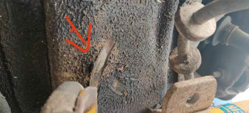

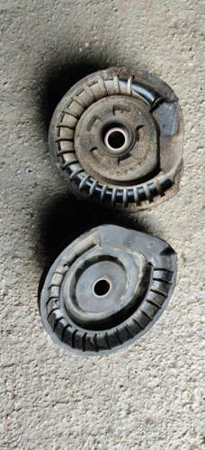

habe ein kleines Problem. Und zwar haben sich nach 2 Jahren schon wieder meine Federbeinstützlager verabschiedet und müssen getauscht werden. Diesmal gegen verstärkte.
Das Problem bist dass dafür der Stoßdämpfer zerlegt bzw. die Mutter geöffnet gehört. Durch insgesamt schon vier-fünf mal öffnen und zudrehen schaut der Kopf schon sehr schlecht aus. Montage war letztes Mal noch möglich, ich habe aber Angst dass es diesmal schief geht.
Weiß jemand genau welche Bitgröße das sein sollte? Habe leider mein Werkzeug nicht da und möchte einen neuen kaufen damit wenigstens der Bit perfekt passt.
Hat jemand von euch einen Tipp wie ich die Erfolgschancen, alles auseinander und wieder zusammenzusetzen erhöhe? Was kann ich unternehmen wenn's schief geht?
Freu mich schon auf eure Tipps, Danke!!

Stoßdämpfer sind ca 3-4 Jahre alt. Federn,Domlager Stabis etc kamen damals auch neu. Das Problem bei mir sind nur die Federbeingummis. Die checke ich jedes Mal wenn ich unter die Haube schaue das der Stoßdämpfer letztes Mal an der Motorhaube anstand.
Da das Auto 30mm Eibach Federn und Bilsteindämpfer verbaut sind, wird sicher die härtere Federung den Verschleiß fördern.
Warum die Dinger so schnell kaputt sind...keine Ahnung hab immer Lemförder teile eingebaut.
Hoffe die verstärkten halten länger..

..... Gummimatte und Zange sind keine gute Idee. Damit bekommt man keinen grip und mit einer Zange macht man das Gewinde am Anfang noch schneller kaputt.
Aus meiner Sicht geht nur ein wirklich gut passender Bit. Notfalls wenn der vorhandene Torx in der Kolbenstange schon vergnaddeld ist müsste man versuchen den nächst größeren hineinzuschlagen....
Allerdings ist das dann nichts um das noch ein paar mal zu machen. Spätestens beim nächsten mal sollte der Stoßdämpfer dann neu. Irgendwann ist es halt vorbei.....
Das ist aber ein schönes Beispiel dafür, das die Qualität der verwendeten Ersatzteile über Erfolg oder Misserfolge der Reparatur entscheidet. Wobei lemförder per se erstmal kein Müll ist und normalerweise eine vernünftige Qualität und standzeit liefert.

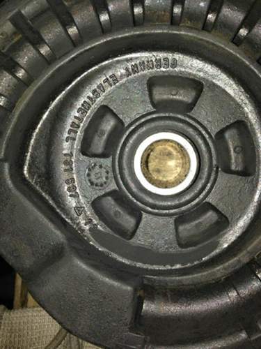

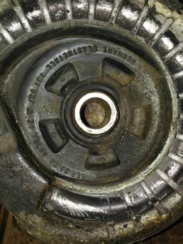

Aber mal ehrlich, ich hätte die Schnauze voll, regelmäßig aller zwei Jahre den ganzen Kram zu erneuern. Evtl helfen die Domlager vom XC 90. Habe mal gehört, die würden passen und sind etwas robuster. Gerade bei tiefergelegten oder Fahrzeugen mit Sportfahrwerken soll das rentabler sein....

Das Material ist oben an der Kolbenstange relativ weich. Wenn du es mit einem größeren TX probierst kann sich auch die Kolbenstange aufweiten, dann geht die Mutter nicht mehr drüber. Das mit den 2 oder 4 Flächen geht wirklich am besten ist ja außerhalb des Befestigungsbereiches dan kann nichts passieren.
Die Idee mit den neuen Stoßdämpfern vom Sachsenelch würde ich mir auch mal überlegen. Ich hab Kayba reingemacht (paar 170€ mit Steuer+ 30€ Fedeteller+Stützlager) und du hast Ruhe
..... Flächen anschleifen oder anfeilen ist eine recht gute Idee, man muss nur bedenken, durch die Bohrung mit der Torx oder Inbus Aufnahme bleibt von der Kolbenstange nicht mehr viel Material stehen.
Deshalb ja auch mein Rat das höchstens noch einmal zu demontieren und dann neue Stoßdämpfer zu verwenden. Denn ob man das nochmal montiert bekommt, ich wäre da nicht so sicher....

wenn du die Originalen (Sachs etc. ist auch original) Federteller kaufst halten die sicher recht lange. Kein Öl etc. verwenden. Es gibt die Dinger vom XC90 die sollen wohl "besser" sein.

Hatte das erste Mal Lemförder für den XC90 verbaut. Beim zweiten Mal wollte ich Sachs bestellen. Der Teilehändler hat mir dann einen Lemförderteller im Sachskarton übergeben 😁
