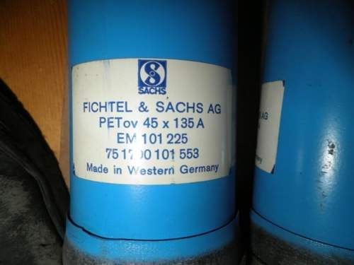

Hallo Leute,
ich habe hier ein paar Stoßdämpfer in der Garage gefunden mit Niveauregulierung weiß aber nicht von welchem Fahrzeug die sein könnten da ich diese gerne verkaufen möchte.
Hat jemand eine Idee ?
Suche über google ergab keinen Erfolg.

Wie wäre es, wenn du die im ganzen Fotografierst?
Die gehöhren zwar nicht in einen 124, aber mach mal n Bild, ich kann da eventuell weiterhelfen.

Ich habe leider rausgefunden, dass Sachs keine Dämpfer mit Niveau Regulierung mehr verkauft (w124 Limo) Teilenummer 102 809
Ich habe auch keinen Ersatz dafür gefunden. Der Verkäufer von Sachs meinte, dass das Produkt ersatzlos eingestellt wurde.
Ist euch bekannt, von wo man neue Niveau Stossdämpfer bekommt? Ich frage parallel bei Mercedes an, vermute dort sind die Preise astronomisch. TE-Taxiteile konnte mir auch nichts anbieten.

Hi, für die Limousine Standardfedern, neue gute Stoßdämpfer kaufen und einbauen. Die Bulleneier von unten mit passender Schraube verschließen und mit einem gut gefederten Heck weiter fahren.
Für T-Modell keine mehr neu lieferbar.
Entweder gute gebrauchte kaufen oder in Anzeigenportalen NOS Teile jagen.
Preise ab 400€ bis 900€ pro Stück tauchten da zuletzt auf.
Ebenso gibt es fürs T-Modell S210 auch keine neuen Dämpfer mehr. Die wurden zeitweise auch von Schraubern für den 124 T genommen.

Teilenummer bei Mercedes für die gesuchten Dämpfer ist A124 320 2613. Seit Jahren NML.
Letzter Preis war 1011,54€ netto.
Sachs Nr. ist die von dir gesuchte.
Soviel zu den Fakten.
Die einzigen Dämpfer, die es aktuell unter Umständen noch gibt, ist die Version für härtere Federung (die braucht fast kein 124). Die sind bedingt lieferbar (gelb). Preis 1032,74€ netto.
