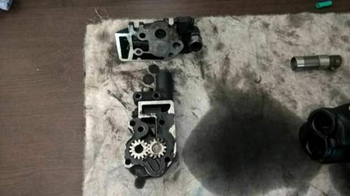

Ich habe die Pumpe raus und das hätte ich mir sparen können. Keine Rückstände zu finden aber auch keinen Fipsel.

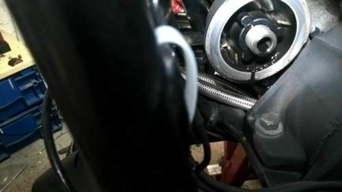

Meine letzte Hoffnung ist der Ölfilter. Kann mit mir jemand diese Hoffnung teilen?

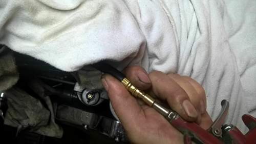

Abdrücken des Zylinders:
Da dürfte ich Glück gehabt haben, denn es kommt weder aus dem Vergaser noch sonst wo Luft, ausser das ich die Druckpistole kaum auf dem Schlauch vom Kompressionstester halten kann. Alle Luft die entweicht ist dort wo ich die Pistole ansetze. Letztes Bild

ich habe alles runter auch diesen Deckel es ist nichts zu finden. Versuche es jetzt noch mal mit dem Ölfiulter.

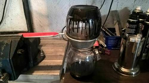

Hier sitzt der Dreck, ich hab s mir doch gedacht oder besser gehofft. Hoffentlich alles. Morgen werde ich mal den Ölfilter zerlegen.
