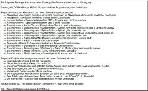

NTG2.5 hat das aktuellste Firmwareupdate? Das COMAND 2.5 hat insgesamt 3 Updates. Müsstest du mal mit deiner SD prüfen. Ich habe glaube ich noch Bilder zu Hause von damals als ich einmal alles geupdatet hatte nach der Umrüstung auf NTG2.5 mit den Beschreibungen aller Probleme und Änderungen die durch die Updates behoben werden inkl dem BT Modul.
Hallo ottocar,
das SAP hatte ich hier daher bewusst im Zusammenhang mit eingelegter SIM-Karte erwähnt, da eine Kopplung mit iPhones und SAP-Cradle nicht funktionieren wird.
Mit eingelegter SIM ist es dann wie ein eigenständiges Telefongerät.
Anbei noch die Infos zu den Updates für COMAND NTG2.5, Bluetooth, Entertainment, Navigation, Satellitenradio und Soundsystem (Verstärker).
COMAND NTG2.5 Entertainment Bluetooth
Soundsystem Satellitenradio
