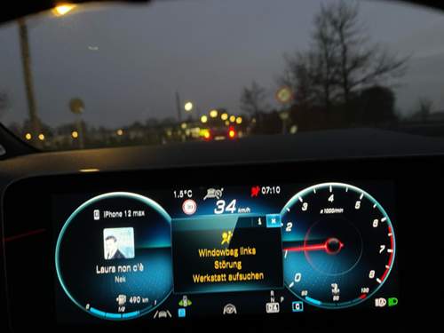

So nach knapp zwei Jahren gibt es vor Weihnachten wieder ein Update.
Störung window bag links Werkstatt aufsuchen
B250 bj q1/2019
Diese Fehlermeldung wird ausgelöst durch eine kurze Unterbrechung der Stromversorgung im Bereich des Rückhaltgesystems. Das passiert bei meiner B-Klasse in einer Steckverbindung, die mechanisch belastet wird beim verstellen/verschieben eines der beiden Vordersitze. Bisher hat ein Kegelbruder den Fehlerspeicher ausgelesen und diesen Fehler gelöscht. Jetzt steht der B-Service an und ich hoffe, dass es einen Hardware-Update für diese Schwachstelle gibt
B 180 06/2019
