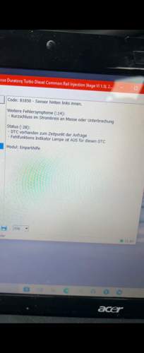

Moin,
Bei meinem Ford Focus Tunier von 2015 ist der Parkpilot ausgefallen.
Fehler B1B50 (siehe Foto)
Ich habe den Sensor nun getauscht, der Fehler bleibt der gleiche. Parkpilot ist ohne Funktion.
Die Kabel und der Stecker sehen Optisch i.O. aus.
Mittels Schlauch am Sensor und am Ohr konnte ich feststellen das alle anderen Sensoren (Vorne und Hinten klick Geräusche machen und somit auf funktionieren)
Hat noch jemand eine Idee?
Forscan
