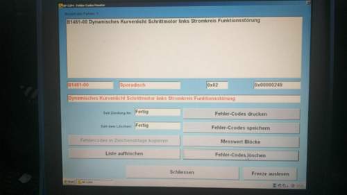

moin ich hole mal ein alten fred auf .... mich würde das problem auch mal interessieren wie man das beim VFL ausbaut :-/ ..... habe nähmlich den fehlercode (b1461-00 dynamisches kurvenlicht schrittmotor links stromkreis funktionsstörung)
vllt hat dort jemand ein tipp danke
Ich spreche aus eigener Erfahrung: bei mir war es 2 Mal der rechte Scheinwerfer beim VFL.
Jedesmal war eine Ader zu der "Schwenkeinheit" gebrochen. Ausbauen kann man da nichts, es sei denn, man
entfernt die Streuscheibe. Beim ersten Scheinwerfer konnte ich problemlos die defekte Ader löten, war genug
Platz zum Hantieren. Beim nächsten Scheinwerfer keine Chance. Habe mir einen gebrauchten von
ebay-Kleinanzeigen geholt. Was anderes macht keinen Sinn. Als Leidgeplagter sollte man je einen für
jede Seite auf Lager haben.
