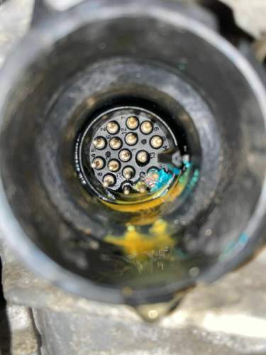

Mein Fahrzeug ist nun seit Montag in der Werkstatt dieser Stecker ist total oxidiert und Korrodiert, Mann will nun alles neu machen samt mechatronic vom Getriebe. Audi sagte es gibts kein Stecker die Werkstatt will nun den ganzen Kabelbaum kaufen, wo ich sagte ich habe ein paar teile Nummern sagte Mann mir ich solle doch morgen mal herkommen.
Dabei werde ich auch nun diesen n509 Ventil ansprechen weil wenn dieses ja nicht neu gemacht wird habe ich das Problem ja wieder richtig ?
https://www.motor-talk.de/.../dsg-stecker-a6-4g-jpg-2-i209306199.html
Diese Steckverbindung meine ich. Wenn du eh hin fährst dann schau dir Stecker und Buchse am besten selbst an um eine Entscheidung für die Art der Reparatur zu treffen. Der Stecker beim Kabelbaum selbst ist ja aus Kunststoff den brauchst du überhaupt nicht neu nur die Pins darin müssten ggf. erneuert werden. Ich denke das eine Instandsetzung günstiger ist als den Kabelbaum zu erneuern aber das kann man dir in der Werkstatt sicher genau sagen. Auf der Getriebeseite schauts anders aus da bleibt vermutlich nur erneuern wenn dort schon einzelne Pins weggegammelt sind.

Er möchte mir alles zeigen. Die Pins vom Stecker bekomme ich ja sicherlich bei Audi gekauft aber die Pins was am Getriebe ist die kann Mann sicherlich nicht erneuern oder ? Dann müsste wirklich die ganze mechatronick neu ?
@clk320cdiv6 schrieb am 4. November 2020 um 11:06:36 Uhr:
Nein, geht nicht. Die Pins sind in dem Kunststoff vergossen. D.h. sind die wirklich WEGgegammelt oder kurz davor, dann hast Du keine Chance. Sind sie nur leicht ankorrodiert, kann man versuchen sie mit einem feinen Glasfaserpinsel (Handschuhe und Schutzbrille) zu reinigen. Allerdings sind die Pins vernickelt oder verzinnt (je nach Laune). Wenn die Schicht weg ist, werden die Kontake immer wieder dazu neigen, Korrossion anzusetzen.
Wie gesagt, sobald da richtig Grünspan dranhängt, kann man es nicht mehr wirklich sinnvoll reparieren.

Anbei stell ich ein Bild von der Mechatronic noch rein.
.jpg
Es muß vor allem geklärt werden, warum der Stecker so oxidiert ist. Nutzt ja nix, wenn alles gereinigt wird und nach 3 Tagen hast Du das gleiche Problem wieder. Die Dichtungen am Stecker gibt es nicht einzelnen. Die Kontakte im Gertriebe sind schon extrem Grenzwertig was "Reparaturreinigung" betrifft (siehe mein Beitrag von oben). Ich hoffe daß ist weder der Plusanschluss noch ein CAN Bus Pin.
Hallo also der Grund dafür ist ja dieser n509 Ventil da der Stecker dort auch mit Wasser voll war. Es wird auch der Ölkühler gewechselt weil auch Öl dort drin ist. Die mechatronic wird sauber gemacht allerdings bevor eine Spülung gemacht wird wird nochmal überprüft wenn es nicht geht kommt die mechatronic neu.

Lass definitiv das Getriebeöl wechslen UND das alte Öl auf Kühlmittel prüfen (da gibt es einen Test für) Sollte es sich bestätigen, daß Du Kühlmittel im Getriebe hast, muß das Getriebe komplett zerlegt werden. Ebenso die Mechatronik. Man würde niemals durch Spülung alleine das komplette Kühlmittel aus dem Getriebe bekommen.
Jaa genau das wird alles in der Werkstatt gemacht also Der ölkühler dieser n509 Ventil und das Öl wird komplett gewechselt sprich die Anlage wird gespült. Hatte bis das Problem aufgetreten ist keine einzige Probleme mit der Automatik. Die Werkstatt meinte halt die reinigen alles und je nach dem entscheiden die ob die mechatronic neu kommt oder nicht.
