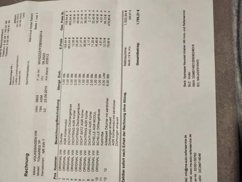

Da ist meine Werkstatt ja richtig günstig
