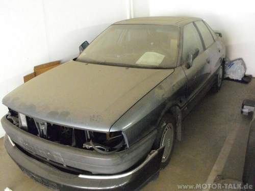

Stillgelegter Audi80 (B3) soll wieder auf die Straße
Audi 80 B3/89
ich habe mich nach langer Bedenkzeit und einigen Veränderungen im privaten Umfeld dazu entschlossen, meinen B3 wieder als Haupt-Alltagsfahrzeug nutzen zu wollen. Ich hatte ihn Mitte 2012 Stillgelegt und viele Umbauten geplant (Vollausstattung im Sinne der Baureihe 😎), von denen ich nun vorerst absehen werde. Der Motorraum ist zum Großteil entkernt und genau den muss ich nun wieder zusammenschrauben. Ich hoffe das ich bei euch etwas Unterstützung finde und mit meinem B3 bald wieder Kilometer abspulen kann. Zum Thema...
1.8S -SF- (Vergaser - Pierburg) - Schaltgetriebe
nachgerüsteter G-Kat
wenig weitere Ausstattung 😁

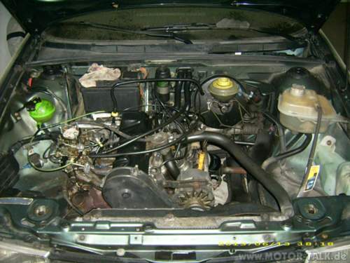

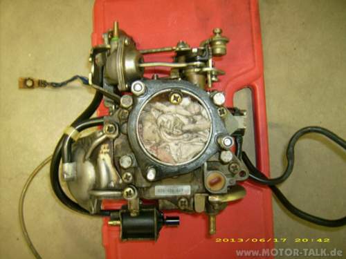

1. Der Vergaser selbst braucht ne neue Flachdichtung, sonst tropft mir Sprit aufn Krümmer, ich konnt die bisher bei Teilebörsen nicht finden, Audi direkt noch keine Gelegenheit gehabt nachzufragen. Gibts diese überhaupt noch einzeln oder muss ich auf Elring, Schablone und Schere zurückgreifen?

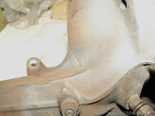

2. In der Zylinderkopfdichtung sind einige Öffnungen zu den Kühlwasserkanälen, viel Kleiner ausgeschnitten als es die Größe der Kanäle selbst zulässt, manche Kanäle sind sogar ganz verschlossen (Bild im Anhang). Mein Arbeitskollege meinte zu mir, er kenne das von diesen Motoren sei es Audi oder VW und nur die Dieselmotoren hätten komplett offene Kanäle. Ich wüsste gern welcher Sinn darin liegt?
3. Ich muss einen neuen Kühler verbauen und habe nun gesehen, dass es unterscheidliche Größen gibt. Da ich irgendwann eine Servolenkung und Klima nachrüsten möchte, würde ich hier gerne vorgreifen und direkt den größeren Kühler verbauen.
Meine Frage wäre welchen Kühler ich brauche, da in den Teilebörsen viele versch. Größen verzeichnet sind und ob dieser "Plug and Play" bei mir passt? Ich vermute das ich bloß die Luftführung um den Kühler gegen eine Längere tauschen müsste.
4. Kann jemand guten haltbaren Lack (Hersteller) für den Rumpf des Motors empfehlen?
Ich möchte ihn die Tage ausbauen, reinigen, an entprechenden Stellen (Froststopfen) entrosten und neu Lackieren.
5. Wie in jedem Forum gibts sicher auch hier einige bekannte Namen, die über reichlich Erfahrung und besonders ein großes Lager an Teilen verfügen, da ich demnächst und in Zukunft einiges brauchen werde (telweise sicher nichtmehr lieferbar), wäre ich froh wenn mir einige davon genannt werden könnten.

Zu 1
Da w?rde ich auch zu den Schablonen (dichtungsplatten) tendieren.
Zu 2
Ist nicht plausibel zu erklären... Haben viele Motoren so.
Zu 3
Würde ich so lassen! Da der Kühlkreislauf so ausgelegt ist, das er richtig loift und den Motor nicht überhitzt... Schuld ist das Thermostat und Thermoschalter...
Zu 4
Würde ich Standox empfehlen...
2K mit Härter und Verdünnung, um die 50€ der Liter.
Gruß Lupolas.

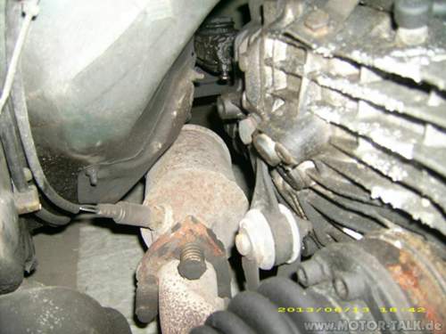

Wie hast du denn für den Motorkennbuchstaben einen G-Kat bekommen.... Ich habe nur einen Kaltlaufregler gefunden.....
Ich hab jetzt mal die Rechnung vom 06.01.1998 rausgeholt, da wurde der Umbau im Auftrag vom Vorbesitzer durch nen Bosch-Betrieb durchgeführt.
Damaliger Km-Stand jungfräuliche 102232Km
HJS G-Katalysator im Fahrzeug verbaut und angeschlossen.
Kosten Kat= 960 D-Mark
Summe Lohn= 212 D-Mark
15% (😰😁) Mehrwertsteuer= 175 D-Mark
Dazu gabs auch nen Steuergerät und nen zusätzlichen Thermoschalter in einem T-Stück zum Wärmetauscher hin. Bei Audi konnt man mir erst nicht sagen wozu der ist, bis ich mal zufällig rausgefunden habe, das der auch bei Fahrzeugen mit Klima verbaut worden ist, in dem Fall jedoch einfach nen KW-Temp-Wert fürs Zusatz-SG liefert. Die Firma HJS gibts sogar noch, seh ich grad HJS-Upgrade-Kat´s

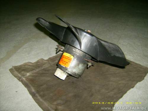

Orientiere dich mal an den Thermoschalter und schau mal, ob dein Lüfter 2 oder 1 ne stufe hat
Wie find ich das raus, woran seh ich das ob zwei oder nur eine?
(Wenn er zwei haben sollte, hab ich die 2. nochnie rausgehört im Fahrbetrieb)

2stufige Lüfter erkennt man an den Anschlüssen am Lüftermotor..
Beim Thermoschalter, gibt es unterschiedliche einschaltstufen!
Und dann würde auch ein kleiner Radiator reichen..!
Also der Lüfter hat schonmal nur 2 Pins.
Dann hat er auch nur eine Stufe zum schalten.!
Wenn dieser 3polig sein soll, ist auch ein anderer Thermoschalter notwendig.
Und wenn dann noch ne externe Wasserpumpe (Nähe) Wärmetauscher verbaut ist, liegst du auf der richtigen Seite.
Wenn ich später noch Zeit habe, suche ich dir es mal raus..

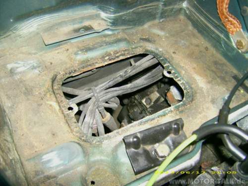

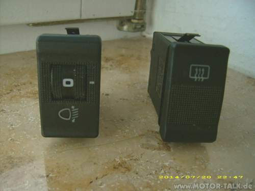

Ich hab für mich nur zwei Schalter aus der Mittelkonsole ausgebaut, zwar wär ich auch auf die Innenausstattung scharf gewesen aber die sah mehr als verlebt aus und ist durch den Unfall teilweise nichtmehr zu gebrauchen.

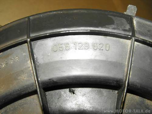

Ich bräuchte einen Ersatz-Luftfilterkasten da der Alte beschädigt ist. Ist der vom 2.0L Motor bzw. allgemein einer vom B4 ein Gleichteil oder kann ich wirklich nur den vom B3 verwenden?
Die Auswahl auf eBay, usw. ist da leider sehr begrenzt, wenn jemand von euch einen liegen hat der noch in Ordnung ist, bitte bescheid geben!
B4 2.0 LuFi-Kasten
B3 1.8S LuFi-Kasten
Ich denke da wirst du eh schlechte karten haben. Kannst du mal detailierte fotos von dem Luftfilterkasten machen und mal den innendurchmesser messen? Die meisten B3 und B4 mit 1.8/2.0l Motor haben ne Monojetronic oder Monomotronic. Die wird nen anderen durchmesser haben als dein vergaser, also passen ein großteil aller luftfilterkästen die du so kriegst vermutlich auch nicht. Aber vielleicht hast auch glück und das ist identisch..
Der Innendurchmesser direkt am Vergaser zum LuFi-kasten beträgt bei mir 59mm, der Schaden den ich erwähnt habe, war nicht so schlimm wie ich ihn in Erinnerung hatte aber ich werde den LuFI-Kasten bei Zeiten trotzdem ersetzen. Einen passenden habe ich schon vor Tagen auf eBay gefunden und passend sind sie tatsächlich schwer zu finden, bisher habe ich drei verschiedene Größen gesehen, vermutlich gibts noch einige mehr.

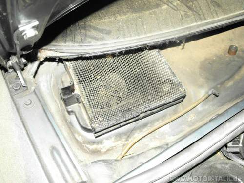

Mit dem LuFi-Kasten hatte ich leider Pech (andrer Vergaser) und das Gehäuse vom Pollenfilter, hat er auch nicht aber! verbaut ist eine Servolenkung auf die ich sehr scharf bin. Mein Lago selbst hat keine, die Umrüstung wollte ich zwar noch verschieben aber bevor ich später, im Netz alle Teile einzeln zusammensuchen muss (und deren Zustand vorher nicht kenne), will ich diese Gelegenheit nutzen.
Mithilfe der SuFu hab ich diesen netten Link, in nem alten Thema zum Umbau gefunden: Servolenkung nachrüsten, hoffe das ist so noch aktuell aber zur Not weiß ich ja wo der Kristallsilber B3 steht. 😁

Edit: Ich möchte mich auch abermals berichtigen, meiner Auffassung nach, ist bei mir ein Keihin-1 verbaut und nicht der 2er!

luftfilterkasten weiss ich ausm stehgreif nicht genau,aber wenn dein vergaser nen kat hat,geht da auch noch ne leitung in den deckel,ich weiss nicht ob die öffnung vorbereitet is oder nicht
Nein die ist nicht vorbereitet, beim nachrüsten des G-Kat wurde für diese Leitung ein Loch in den LuFi-Kasten gebohrt, das werde ich auch wieder machen müssen, sobald ich einen Ersatz-Kasten besorgt habe.

ZU 2: die sind Dreckig und zugekeimt 😁 die waren mal offen 😁
Ich musste jetzt erst kurz überlegen was du meinst aber dann hats doch Klick gemacht. 😉
Nene die sind nicht so verdreckt das sie zugegangen sind, die Dichtung ist wirklich so geschnitten/gedacht aber warum das so ist, bleibt im Verborgenen. Vielleicht sollt ich mal Audi ne E-Mail mit der Frage schneiden, könnt allerdings wetten das ich keine gescheite Antwort bekomme.
