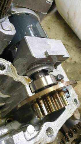

Die vorläufige Demontage...
Bis jetzt noch alles ein Rätsel
20200605
20200605
20200605
+3
https://www.motoruf.de/n/ersatzteillisten.html?id=50512415
Hier z.B. aber bitte aufpassen, es handelt sich nicht zu 100% um das gleiche Getriebe. 99% der Teile sollten dennoch passen. Es ist leider nicht ganz so leicht an Stiga Zeichnungen ranzukommen.

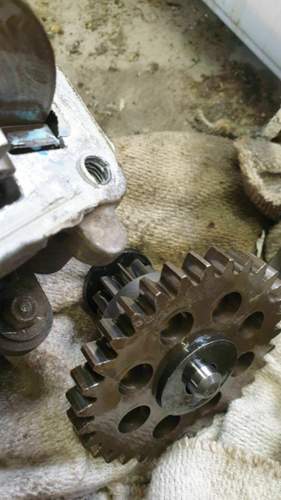

Den Fehler vermute ich nach wie vor im Bereich Motorwelle. 2tes Bild, da sitzt die Bremsscheibe drauf.

Ich denke ich habe es gefunden...
Da hat sich was aufgeworfen..
Dann mal ab zur Arbeit Diamantfeile und schauen ob was zu retten ist ...
20200605
Der Schadenort ist plausibel.
Ob die Reparatur per Feile klappt ist fraglich. Ich kann anhand des Fotos allerdings auch nichts erkennen.
Themenstarteram 5. Juni 2020 um 14:40
sie haben auf der Arbeit ein ganzes Arsenal an Diamantfeilen und feinschleif stiften von daher habe ich die Reparatur soweit ganz gut hinbekommen nun wird's wieder zusammengebaut
